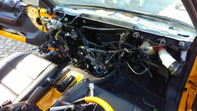

heute an dem wunderschönen herbsttag das amaturenbrett ausgebaut...
bei dem anblick ist euch dann bestimmt auch klar, warum ich mir das nochmal antue...
eigentlich halte ich ja nix von modulbauweise, jedoch werde ich diesmal den hauptkabelbaum 2-teilig konstruieren - ein teil verbleibt dann im auto (also, das ganze gerümpel, was in den motorraum usw. geht) und der andere wird direkt am amaturenbrett verkabelt - das spart unter anderem gewicht (der ganze kabelbaum wiegt 27kg !!! erstaunt.gif ) - und zum anderen kann man dann das ganze amaturenbrett einfacher ausbauen (nur 2 hauptstecker lösen)...
bei der gelegenheit kommen auch gleich die dämmstoffe vom omega amaturenbrett rein (da hab ich in einer vollausstattung entdeckt, das zwischen amaturenbrett und träger nochmal eine matte liegt die es aber warscheinlich nur für ausgewählte modelle gab, da es bisher der einzige omega war, wo ich das entdeckt hab...)

erstaunt.gif ...alter krass! echt krass.... träumst du auch manchmal davon? Könnte mir gut vorstellen, wenn ich mir das Bild so anschaue, dass des guter Albtraumstoff ist! biggrin.gif

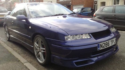

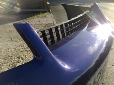

ich habe aber in einem englischen forum was interessantes zum thema frischluftversorgung gefunden... - dort hat jemand seine stoßstange in einer besonderen weise umgearbeitet, die mir sogar gefällt: (man muss eigentlich nur die gittermaske noch nach oben verlängern, sodass man da nicht ans schloss rankommt und es auch besser aussieht)

Die Frischluftzufuhr gefällt mir gruebeln.gif biggrin.gif ...
Beitrag: 749218 Geschrieben: 29.11.2018 - 11:31 Antworten mit Zitat Sende EINEN Danke-Klick für diesen Beitrag Back to top
