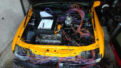

heute angefangen den kabelbaum im motorraum neu zu konstruieren...
erste stufe heute war kabel ablängen... - morgen kommen dann die stecker vom alten kabelbaum provisorisch an den neuen und werden dann im laufe der nächsten woche verlötet - dann dürfte der fertige baum am wochenende schon wieder rein kommen können (je nachdem wieviel lust ich nach arbeit noch zum löten habe zwinkern.gif )
die elektrische kühlwasserpumpe hab ich auch gleich verlegt (mir gefiel das optisch nicht über dem luftfilterkasten - der muss dann auch nochmal neu mhh.gif ) - jetzt sitz sie neben der batteriehalterung und zieht das wasser direkt aus dem kühler und drückt es in den motorblock...
dazu müssen dann noch die abgänge am motorblock zugemacht und "vor" die pumpe gelegt werden, da diese das wasser sonst nur in den ausgleichsbehälter und gegen die fließrichtung des heizkreislaufes drückt...
bei der gelegenheit werd ich das grau von der grundierung gleich nochmal mit schwarz übersprühen biggrin.gif ...

erstaunt.gif ...alter krass! echt krass.... träumst du auch manchmal davon? Könnte mir gut vorstellen, wenn ich mir das Bild so anschaue, dass des guter Albtraumstoff ist! biggrin.gif

alles gut biggrin.gif - ich hab zu kindertagen schon gerne mit elektronik gebastelt (zu der zeit als funkamateur) - so ein fahrzeugkabelbaum is eigentlich viel einfacher...
es erfordert nur eine strukturierte und systematische herangehensweise, das is alles - viel berechnungen oder komplizierte elektronische schaltkreiskonstruktionen sind da nicht nötig...
natürlich sollte man sich schon etwas mit elektrotechnik auskennen - aber ein hexenwerk is das nicht zwinkern.gif ja.gif
