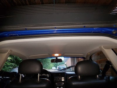

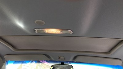

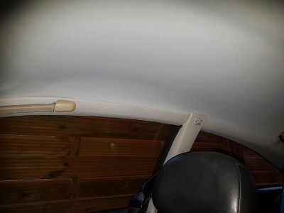

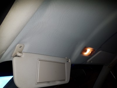

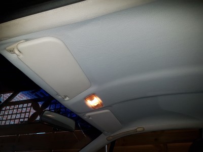

Ich habe dann auch mal ein paar Fotos gemacht...
 Dateiname: 20180613_203715.jpg
 Dateigröße:  4.52 MB
 Vollbildaufrufe:  17
 Dateiname: 20180613_203600.jpg
 Dateigröße:  4.46 MB
 Dateiname: 20180613_203519.jpg
 Dateigröße:  4.54 MB
 Vollbildaufrufe:  14
 Dateiname: 20180613_203459.jpg
 Dateigröße:  4.55 MB
 Dateiname: 20180613_203442.jpg
 Dateigröße:  4.15 MB
 Vollbildaufrufe:  15

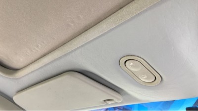

Hi - da dieser "besondere" Stoff damals bei meinem Sattler nicht zur Verfügung war, habe ich mich nach langer aussucherei für ein Kunstleder entschieden, das der Verkleidung sehr ähnelt. Es ist auch etwas "Dicker" - er hatte sich zunächst sorgen gemacht ob das klappt. Alles wunderbar.
Da mein Himmel einfach an das Fahrzeugdach geklebt war - mit Kleber habe ich mir die Metallstange bei Ebay bestellt und mit PlasteBond geklebt. Alles 1a, hier ein paar Bilder.

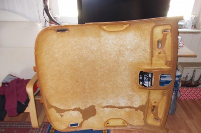

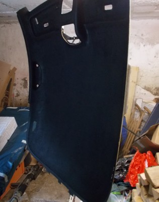

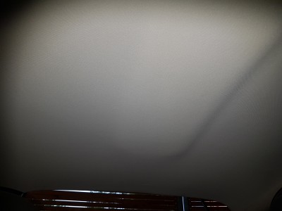

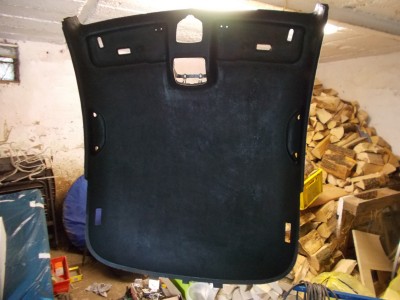

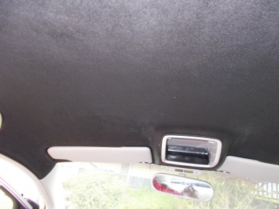

Ich hab kürzlich den Himmel meines künftigen Winter-Beetles lackiert.
Dabei ging es natürlcih nicht um einen hohen Anspruch an die Optik sondern einfach nur darum,
dass der großflächig gelöste Lappen da nicht mehr rumhängt und es mit einfachen Mitteln
kostengünstig und schell zu machen ist und am Ende einigermaßen nomal aussieht,
aber ich muss sagen, dass das Ergebis gar nicht so schlecht ist.
 Dateiname: DSCN0796.JPG
Die Schaumstoffreste habe ich mit einem Messer runtergekratzt und den Korpus dann mit 240er abgeschmiergelt
 Dateigröße:  1.78 MB
 Dateiname: DSCN0802.JPG
Die Fläche habe ich dann mit einer Dose vom billigsten Rallyelack aus dem Baumarkt lackiert.
 Dateigröße:  870.23 KB
 Dateiname: DSCN0803.JPG
So sah es nach 5 Durchgängen rasterartigen Besprühens aus.
 Dateigröße:  982.98 KB
 Dateiname: DSCN0805.JPG
Für den Beete finde ich das Ergebnis ok - bei einem Auto, das mir mehr an Herzen läge
hätte ich mich trotzdem eher für Beflockung entschieden, oder zumindest die passende Lackfarbe rausgesucht ;)
