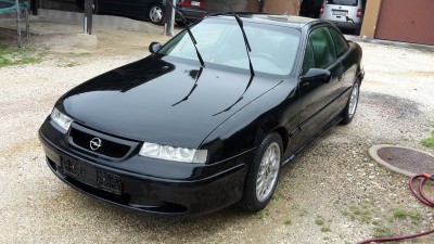

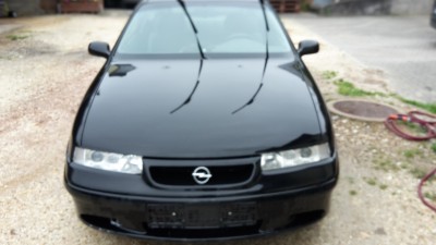

Seit heute mit neuen Sommerschuhen und endlich mal vom losen Dreck befreit ja.gif echte Wäsche erfolgt erst nach erfolgreichem TÜV!

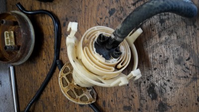

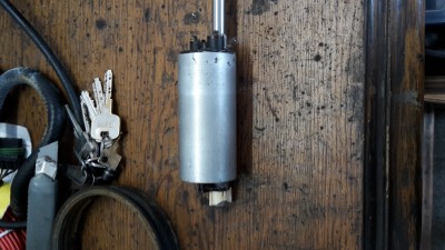

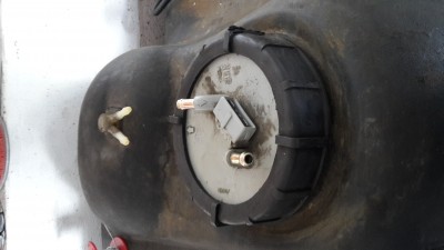

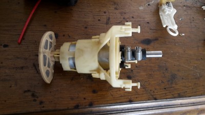

hier mal die bilder vom frankenstein-umbau innentankpumpe zu außentankpumpe:
ich habe folgende teile verwendet:
- 1 10mm edelstahlrohr
- 1 rohr von der außentankpumpe
- 1 gehäuse von der alten innentankpumpe
- 1 feinsieb innentankpumpe
- 1 haufen edelstahl-schlauchschellen
- 1 verschlußdeckel vom vw polo 6n (kunststoff wegen rostfrei und so zwinkern.gif)
- 1 halter außentankpumpe mit neuer pumpe und filter
- schlauch als meterware in den durchmessern 8, 10, 12, dies war notwendig um die übergänge hin zu bekommen ja.gif
 Dateiname: 20180409_100220.jpg
Die alte Siffpumpe ist zu nix mehr gut!
 Dateigröße:  2.11 MB
 Dateiname: 20180409_113015.jpg
Das leergeräumte Gehäuse dient als Halter für das durchgehende Rohr.
 Dateigröße:  2.09 MB
 Dateiname: 20180424_151902.jpg
Das fertige Teil: Unten der Filter, im Pumpengehäuse das Rohr der Innentankpumpe, verlängert mit dem Edelstahlrohr, entsprechend abgedichtet mit passendem Schlauch. Hier wäre auch eine Löt- oder Schweißverbindung denkbar, war jedoch zu dem Zeitpunkt nicht
 Dateigröße:  1.93 MB
 Dateiname: 20180424_153139.jpg
Der Verschlußdeckel von VW. Mittlerweile gibt es wohl bessere Lösungen von Audi, dazu hab ich keine nähere Info.
 Dateigröße:  1.59 MB

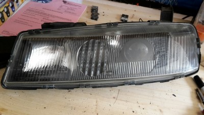

Beitrag: 747254 Geschrieben: 28.06.2018 - 16:06 Antworten mit Zitat Sende EINEN Danke-Klick für diesen Beitrag Back to top
nachdem ich sie jahrelang auf dem dachboden der garage gebunkert habe, wurden sie heute gesäubert und mit frischen lampen/gläsern bestückt.
 Dateiname: ps design scheinwerfer.jpg
PS Design Scheinwerfer Original
 Dateigröße:  507.04 KB
