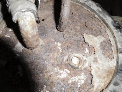

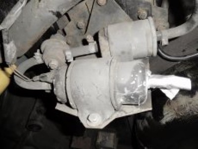

Hat keiner eine Idee?!
Welcher VW Flansch würde in Frage kommen?
haben verschiedene Anschlußröhrchen
siehe Bilder

Alle außentankpumpen haben die gleichen Maße ja.gif bist also nicht allein mit dem Problem. Die Frage ist: wie willst du das Saugrohr befestigen welches ja serienmäßig oben am Flansch des Deckels dran ist gruebeln.gif

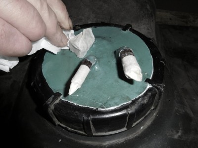

Habe aus meinem Lager erstmal einen anderen Tank gezogen,
mit brauchbaren Verschlussdeckel !
Habe das ganze gleich mit GFK Polyesterharz versiegelt!
siehe Bild
Wie man auf denn ersten Bildern sieht,
war auch der Stecker, für die Tankanzeige abgefault.
Aber das Thema auf Golf umzubauen ist noch nicht abgehakt
Vielleicht ist ja einer schneller und kann schon mit Erfahrungswerten aufwarten.
Cali 10
