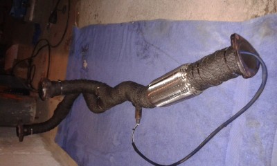

hättest du auch bedenkenlos ohne hitzeschutz verbauen können. unserer ist auch schon ewig weggegammelt und noch ist nix verkohlt untenrum lol.gif
p.s.: beänstigend wie so n serienzustand aussehen kann, wa? biggrin.gif

Sehr schön top.gif Wie geschrieben brauchts den Hitzeschutz net wirklich. Allerdings hab ich bei meinem Fächer nachm Tapen einen leichten Rückgang der Kühlmitteltemperatur vernehmen können ca 2°.

Yo Danke! Is Auf jeden Fall deutlich appetitlicher so LOL.gif .
Alles, was Hitze von dem Sechsender und seinen Nebenaggregaten weg hält, ist sinnvoll, finde ich.
@Vectra-AV6: Danke für die Beweisführung der Temperaturreduzierung. biggrin.gif top.gif
Ich werde auch noch weiter nach hinten wickeln, denn auch das hat seine Vorteile. Zum einen klingt es besser (bissl dumpfer), zum anderen isses deutlich schöner, wenn da keine Plastiktüte dran kleben bleiben kann.
