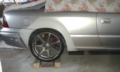

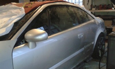

Heiligabend war die gewünschte Tieferlegung dran. Konnte nich länger warten, war ja recht angenehm von den Temperaturen her.. Heute wurde wieder ein kleines Puzzlestück fertig ja.gif .

Du hast tatsächlich die Spiegel auf die Türen gesetzt? Wie kann man nur? Schaut absolut furchtbar aus, aber an jedem Auto. Finde ich einen ganz schrecklichen Trend was da gemacht wird. Macht meiner Meinung nach ein Auto total kaputt vom Design her. Spiegel gehören ins Fensterdreieck und nirgendwo anderst hin mad2.gif
Beiträge: 6986
Beitrag: 743832 Geschrieben: 01.01.2018 - 01:37 Antworten mit Zitat Sende EINEN Danke-Klick für diesen Beitrag Back to top
Erlaubt ist, was gefällt. Mein Auto, meine Regeln- und hat sicher nichts mit Trend zu tun laecheln.gif .
opelkult
Dabei seit: 12.02.2010
Beiträge: 913
Wohnort: CH-4410
Beitrag: 743834 Geschrieben: 01.01.2018 - 11:27 Antworten mit Zitat Sende EINEN Danke-Klick für diesen Beitrag Back to top
Das stimmt natürlich, in erster Linie muss es dir gefallen. Respekt vor der Arbeit, keine Frage. War nur meine persönliche Meinung.
Boitzer
Dabei seit: 02.09.2002
Beiträge: 416
Beitrag: 743835 Geschrieben: 01.01.2018 - 12:38 Antworten mit Zitat Sende EINEN Danke-Klick für diesen Beitrag Back to top
Ich persönlich finde es gar nicht so schlecht und wenn der Wagen fertig ist, dann muss man mal das Gesamtbild sehen - sieht aber bestimmt nicht schlecht aus.
Meiner Meinung nach hatte der Vectra B die schönsten Ausspiegel, die wie aus einem Guss auf der Motorhaube in die Spiegel übergingen.
Dagegen stinken meiner Meinung nach die Original Calibra-Spiegel ab...
www.autoaid.de/uploads/assets/model/opel-vectra-b-stufenheck-14.jpg
Beiträge: 6986
Beitrag: 743837 Geschrieben: 01.01.2018 - 16:43 Antworten mit Zitat Sende EINEN Danke-Klick für diesen Beitrag Back to top
Moin und gesundes Neues!
@opelkult: jeder darf hier seine Meinung äußern zwinkern.gif .
Ich habe mir die Entscheidung nicht leicht gemacht. Kann auch nicht ausschließen, dass ich selber einmal genau diesen Standpunkt bezgl. aufgesetzter Spiegel hatte. Das, was ich bis dato gesehen hatte (am Cali recht selten), war handwerklich auch manchmal nicht wirklich überzeugend.
SOFORT würde ich mir ein paar schöne 997- Spiegel dranbauen, wenn ich sie mir leisten könnte (und auch wollte, dafür kriegt man ja nen Satz Aluräder psycho.gif ).
Bei den Serienspiegeln geht's mir wie Boitzer: die gefallen mir nicht so sehr. Wirken zu breit und zu barock, passen aber seitlich gesehen besser in die Linie, das stimmt.
Alles, was an Nachrüst- Sportspiegeln auf dem Markt ist, gefällt mir nicht. Auf dem letzten Cali hatte ich M5-Derivate dran, die sahen gut aus, gibt's aber leider nicht mehr.
Die Vectra-B-Spiegel nebst Haubenansätzen find ich auch totschick aber das hätte geheißen, dass ich die Haube umfrickeln muss. Da wollte ich nicht dran, bin froh, dass die eingetragen ist.
Da ich zufällig einen Satz TT-Spiegel hier liegen hatte, hab ich halt einen Versuch gewagt. Wider Erwarten sah die erste Anprobe nicht mal schlecht aus (war alles nur angeklebt).
Der Cali wirkt damit (für mich) etwas moderner- aber eben nicht sooo sehr, dass es albern oder unpassend aussieht. Komischerweise stechen die Spiegel nicht als Fremdkörper ins Auge, wenn man das Auto von vorn oder im Profil sieht. Das Auge bleibt derzeit eher am Übergang Kotflügel ->Tür hängen, da kommt aber noch ein Teil des bereits umgearbeiteten Original- Spiegelfußes rein.
Sollte mir die Optik mal nicht mehr zusagen und mir zufällig ein Satz 997- Spiegel vor die Füße kullern, kommen da 2 neue Türen rein und gut ist.
Ansonsten, wie Boitzer richtig meinte: abwarten, wie's am Ende komplett aussieht... hab da schon nen Plan ja.gif .

Boitzer hat folgendes geschrieben:
ich muss mich Boitzeranschließen, was die Vectra-B Spiegel angeht.
Der Wagen sah damals, als er 1995 vorgestellt wurde richtig, geil aus. biggrin.gif
Ich hatte auch mal eine B-Limo und mir gefiel das Spiegeldesign
nach vielen Jahren noch.
Gruß, Larry

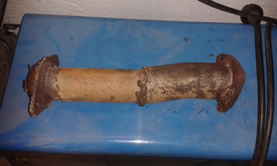

little update:

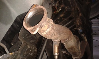

Unnötige Arbeit war zu verrichten, um den Pfusch anderer Leute zu beseitigen. Ärgerlich, wenn der Zeitrahmen eh eng ist mad.gif .
Zwar war alles relativ dicht aber bei näherem hinsehen konnte das nicht so bleiben, weder optisch noch strömungstechnisch.
 Dateiname: 20180114_121112.jpg
Hosenrohr mit angebratenem 1.6 oder 2.0 -Flansch
 Dateigröße:  1.15 MB
Beiträge: 6986
Beitrag: 744191 Geschrieben: 18.01.2018 - 17:24 Antworten mit Zitat Sende EINEN Danke-Klick für diesen Beitrag Back to top

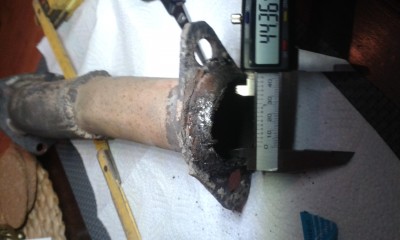

Ans Hosenrohr per Federschrauben + Brennring angeflanscht fand sich dieses schöne Stück Handwerkskunst, prima Reduzierung und dann noch auf Versatz gebraten izzy.gif
 Dateiname: 20180113_162341-1.jpg
Verbindungsstück
 Dateigröße:  1.19 MB
Beiträge: 6986
Beitrag: 744192 Geschrieben: 18.01.2018 - 17:36 Antworten mit Zitat Sende EINEN Danke-Klick für diesen Beitrag Back to top
[Bevor einer fragt: ich schreibe absichtlich jeweils neue Beiträge, da sonst die Reihenfolge der Fotos durcheinander kommt]

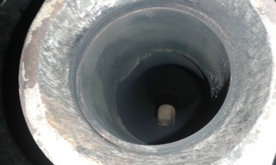

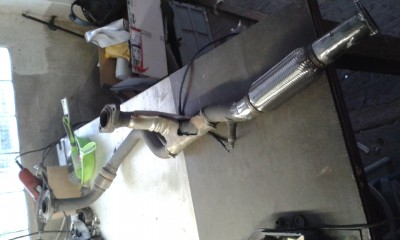

Foto der Innenseite, da sieht man die Absätze recht deutlich.
Der effektive Innendurchmesser ist einfach nur grausam restriktiv.
