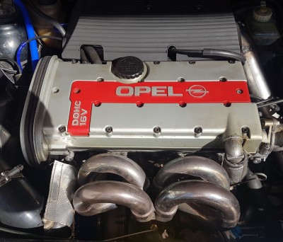

Guten Abend zusammen,
hat zufällig jemand von euch eine Abdeckung / Hitzeschutz für einen Stoßaufladungskrümmer montiert? Ich bin schon länger am überlegen aber komme auf keine richtige Lösung. In dem Zustand ist es doch etwas auffällig wenn die Polizei mal die Motorhaube öffnen sollte biggrin.gif
Gruss Steffen
 Dateiname: 20200918_203334.jpg
Motorraum Calibra Turbo mit Stoßaufladungskrümmer
 Dateigröße:  2.26 MB
Beitrag: 758569 Geschrieben: 18.09.2020 - 22:49 Antworten mit Zitat Sende EINEN Danke-Klick für diesen Beitrag Back to top
Beiträge: 4571
Beitrag: 758572 Geschrieben: 19.09.2020 - 05:04 Antworten mit Zitat Sende EINEN Danke-Klick für diesen Beitrag Back to top
Am einfachsten wäre es, eine Tafel Edelstahlblech zu nehmen, zuschneiden und rundrum nach unten kanten, ein paar Löcher zum verschrauben rein
und auf den Krümmerbögen Gewinde aufbraten oder (wenn man das nicht will) Schellen mit Gewindeanschluss nehmen, wie man sie im Baubereich nutzt
um Rohre anzuschrauben.
Mit solchen Schellen hab ich die Krümmerabdeckung vom XEV auf dem Fächer am NE fixiert - ist seit 3 od. 4 Jahren dran und hält.
