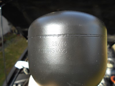

Ergänzende Informationen zum Druckspeicher von Ate:
Bei Ate ist es wie folgt: Die ersten 3 Zahlen nennen den Tag im Jahr, die 4. Zahl das Jahr
D.h. bei Ate ist es schwierig herauszulesen, um welches Jahr es sich denn nun handelt.
z.B. kann eine "6" 2006 bedeuten oder auch 2016.
Quelle: Frank Schwettmann, GEMA Motorsport.
Bei Febi ist das etwas einfacher.
Das Bild im Anhang ist ein DS von Febi.
Aufschrift:
MADE IN GERMANY febi 07506 28/16
02110851/25 (im Bild nicht alles erkennbar, relevant ist hier aber auch nur "28/16").
Bedeutung von 28/16: KW 28, 2016= 18.-24.April 2016
 Dateiname: 001.JPG
