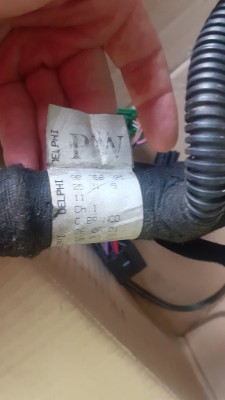

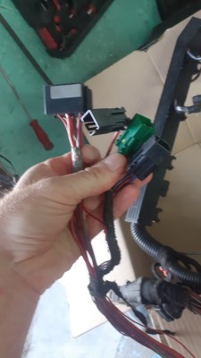

Hi Leute,
das Kabelbaumthema macht vielen von uns Probleme. Eventuell habe ich hier einen Schatz gefunden. Ich habe vor Jahren mal einen Kabelbaum für einen X20XEV Calibra gekauft der meinem Kabelbaum sehr ähnlich ist, aber doch nicht passt. Kann jemand diesen Kabelbaum identifizieren?
KABELSATZ-ZSB.-EINSPRITZANLAGE (SIMTEC) (KZ PW) (AUSGEN.WEGFAHRSPERRE MIT FERNBEDIENUNG) (NML.- KEIN ERSATZTEIL)
X20XEV[L34]
Die Karosserienummer: -S1, -T9004511
Beiträge: 7284
Beitrag: 769868 Geschrieben: 04.09.2024 - 19:15 Antworten mit Zitat Sende EINEN Danke-Klick für diesen Beitrag Back to top
Was erklärt, warum er nicht passt. Weil er ist für den Ecotec 1 . Vor Facelift also.
