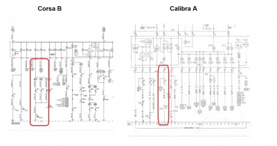

Beitrag: 767257 Geschrieben: 06.09.2023 - 20:04 Antworten mit Zitat Sende EINEN Danke-Klick für diesen Beitrag Back to top
Du liest aber schon, was ich geschrieben habe?!
Beim Calibra ist der Öldruckschalter NICHT am Steuergerät angeschlossen,
also hatte wohl auch noch keiner deswegen Öl im StG.

Beitrag: 767258 Geschrieben: 06.09.2023 - 20:29 Antworten mit Zitat Sende EINEN Danke-Klick für diesen Beitrag Back to top
Du liest aber schon, was ich geschrieben habe?!.
Er liest ja auch nicht was ich geschrieben habe ja.gif wenn er doch den Schalter/Sensor am STG haben möchte musst du das akzeptieren biggrin.gif
