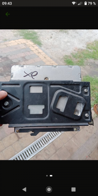

Ich hab jetzt nen bild bekommen vom STG was ich mir erwerben kann.
Meiner Ansicht nach wurde dieses ebenfalls schon geöffnet??
Was meint ihr?

Die STG haben alle normalerweise ein kleines Siegel an einer der Nasen. Wenn das beschädigt ist, ist das STG schon mal geöffnet worden ja.gif

Sieht man auch so schon, dass die Nasen alle schon mal aufgebogen wurden ja.gif
Das außerdem ja.gif alles mit dem Schraubendreher zerkratzt izzy.gif anscheinend nicht so einfach, 2023 ein unmanipuliertes STG zu finden.
