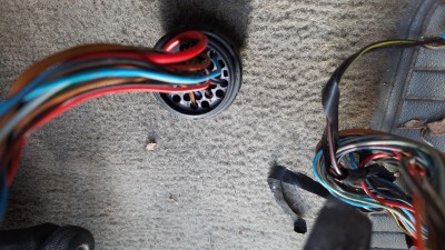

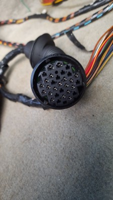

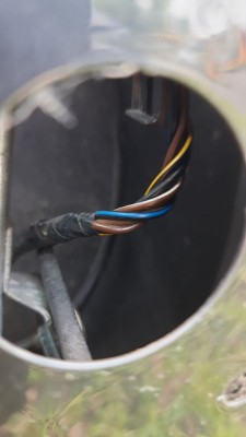

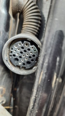

Ich habe einen Calibra A, Bj. 1991 mit bereits nachgerüsteten elektrischen Fensterhebern bekommen. Leider ist der elektrische Anschluß noch nicht erfolgt.
Der Kabelbaum Tür zu Tür ist zwar verlegt, aber noch nicht angeschlossen. In den Türen sind noch die alten Kabelbäume mit Steckverbindungen mit runden Pin's.
Der neu verlegte Kabelbaum hat Stecker mit flachen Pin's.
[B]Frage? Wie kriegt man die alten Steckverbindungen aus den A-Säulen raus und die neue rein.
Was mich auch stört, dass der Stecker auf der Fahrerseite keine Gummimanschette hat.
Anbei ein paar Fotos dazu.

Ganz ehrlich? Den wenigsten Aufwand hast du, wenn du dir einen Kabelbaum Tür-zu-Tür besorgst, der runde Pins hat. 3 Kabelbäume zu tauschen, nur damit du flache Pins verwenden kannst, erscheint mir etwas übertrieben ja.gif

Das Problem bei den runden Pin's besteht darin, dass kein Pin für Fensterheber belegt ist.
Ich konnte auch keine Belegung für Stecker mit runden Pin's auch ohne Fensterheber finden. laecheln.gif

Offenbar hast du mich nicht verstanden. Besorg dir einen Kabelbaum Tür zu Tür, der runde Pins hat. Diese gibt es durchaus mit Belegung der elektr. Fensterheber.

deinen Gedankenfluß habe ich verstanden. Allerdings sind die Kabelbäume in den Türen ja auch mit den runden
Pin's, und diese sind nicht für el. Fensterheber belegt. Und neue Pin's einzusetzen ist auch nicht gerade
eine Beschäftigung, die Spaß macht, abgesehen davon, dass man die passenden noch finden muß. laecheln.gif

Jo, da haben wir aneinander vorbei geredet ja.gif also gut, in dem Fall bleibt dir nur, Türkabelbäume zu beschaffen, damit sich der Aufwand in Grenzen hält. Bzgl. der abgeschnittenen Gummimuffe würde ich den originalen Tür-zu-Tür (mit runden Pins) zerlegen und diese transplantieren biggrin.gif
Ich kann aber auch nochmal zu Hause schauen, ob ich nicht Türkabelbäume besitze. Einen Tür-zu-Tür mit flachen Pins hab ich dann evtl. auch noch, allerdings von einem 4-Türer Vectra A. Der passt aber trotzdem. War jahrelang bei mir verbaut im NE.

Weisst du zufällig wie man das Gegenteil aus der A-Säule rauskriegt? sm-question.gif sm-question.gif

Der Kabelbaum Tür wird nach innen entfernt. Dazu musst du am Stecker 3 Rastnasen betätigen.

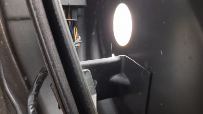

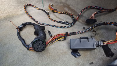

Beitrag: 765582 Geschrieben: 12.01.2023 - 14:29 Antworten mit Zitat Sende EINEN Danke-Klick für diesen Beitrag Back to top
Hallo sollddie2000,
danke für deinen Rat. Das mit dem Türkabelbaum geht ja so richtig. Habe alle Stecker außer den von der ZV lösen können.
Aber den kriege ich irgendwie nicht raus. Vielleicht weisst du wie es am besten geht? gruebeln.gif
Eine andere Frage. Wie kriege ich die Anschlüße des Tür zu Tür Kabelbaumes in die Karosserie sm-question.gif sm-question.gif ,
Die Bilder habe ich hinzugefügt.
