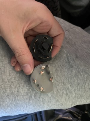

Hii so hab das ganze jetzt mal soweit zerlegt, dieser Zündschalter ist mir dabei gleich komplett zerbröselt entgegen gekommen und das Neuteil passt leider nicht.
Jetzt ist aber auch dieser Stift der im Zündschalter dreht komplett abgebrochen, krieg ich den irgendwie so raus oder muss ich das ganze Zündschloss auswechseln?
Kann ich die Karre auch irgendwie kurzschließen? Sonst muss ich meine Dienstfahrten so lange mit meinem Turbo machen und darauf hab ich eigntl gar keinen Bock heul.gif

Du hast den Zündschalter zerlegt.
Das schwarze Gehäuse, das bei dir jetzt noch am Zündschloßgehäuse dran ist, muß ab. Dann bleibt nur das Alugehäuse übrig. An das Alugehäuse paßt auch der neue Zündschalter.

Ah ok verstehe, hab vom Zündschloss das schwarze Teil jetzt auch noch ab und die Kabel muss ich dann rausmachen und einzeln auf das Neuteil einstecken sind ja beschriftet. Alles klar
Aber der Zapfen der sich im Zündschloss dreht ist ja trotzdem abgebrochen der muss ja ersetzt werden wie kann ich das machen? Krieg ich den irgendwie so ersetzt oder das ganze Zündschloss austauschen?

Die Kabel bleiben drin im Stecker!
Der Stecker wird dann nur auf den Zündschalter aufgesteckt. Wenn das zusammergesteckt ist, ohne Zündschloß, kannst du mit nem Schraubenzieher im Zündschalter drehen als wäre es mit dem Zündschlüssel und das Auto springt an.
Um das Zündschloß auszubauen muß der Zündschlüssel auf Position I stehen und du kannst in dem Loch, was du gezeigt hast, das Zündschloß entriegeln und raus ziehen. Probiere es mit einem Inbusschlüssel, die kurze Seite.

Aber dann passt das Ding doch nicht, die Kontakte sind ja ganz anders angeordnet da passt der Stecker nicht drauf mhh.gif
Dann seh ich morgen mal zu dass ich den richten Zündschalter herkrieg steck den an dann kann ich erstmal mit Schraubenzieher fahren perfekt danke biggrin.gif

So hab mir jetzt noch einen anderen Zündschalter reinbestellt, der passt. Vermutlich gibts da wieder 2 verschiedene Stecker beim Cali..
Das Zündschloss hab ich auch mit dem Imbus rausbekommen, danke nochmal für den Tipp.
Da hab ich mir jetzt einfach ein neues für paar € gekauft dachte das kostet 200 sonst hätt ich gleich eins gekauft.
Werd den Kram nachher zusammenstecken und hoffe dann läuft der gute wieder laecheln.gif
