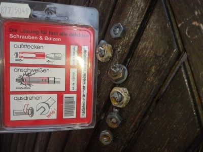

Ich hätte da gern mal ein Problem! Folgendes:" Der Vorbesitzer meines Cali den ich gerade
restauriere hat einen Stehbolzen abgerissen. Wie bei vielen anderen Calibra Zahnriemen Seite links unten.
Der wurde dann versucht mit einem Bolzenausdreher zu entfernen, der bündig abgerissen im
Stehbolzen steckt. Ausbohren:" Fehlanzeige! Bis jetzt noch keinen Bohrer gefunden der da reinkommt.
Nun hab ich versucht eine Mutter aufzuschweißen die aber auch immer wieder abgerissen ist.
Nach der 7. Mutter habe ich jetzt aufgegeben. Hat einer einen Tip wa
s ich noch versuchen kann???
Also abgesehen von 5 Liter Benzin drüber und anzünden ! 😅
Für hilfreiche Tips wäre ich euch echt dankbar.

Wenn der Linksausdreher rausgeht, würde ich entweder von klein nach größer ausbohren, bis man das Restgewinde rauspopeln kann oder mit nem Dremel + Diamantfräser den Krempel rausholen.
