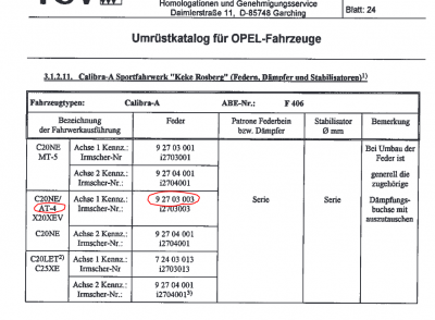

Hallo Leute,
nachdem mich beim letzten Tüvbesuch der Prüfer darauf hingewiesen hat dass die Federn an der VA die falschen Nummern haben, habe ich mir nun nochmal extra neue aus Ebay gekauft gehabt.
Da stand dabei für die ganzen 4 Zyl Motoren.
Nun kurz vor Einbau hab ich nochmal die Nummern verglichen und festgestellt dass es die gleichen sind die schon verbaut sind.
Im Fzg Schein hab ich die 92703001 stehen, verbaut und nochmal gekauft hab ich die 927 03 003, in einem Opel Umrüstkaktalog von 1996 hab ich folgendes gefunden:
http://www.opel-niedersachsen.de/media/files/Umruestkatalog-alles-1996-08-09.pdf
Kann ich nun mit den Federn da hin fahren oder muss ich zusehen noch irgendwo die 001 zu finden? Wieso gibts da überhaupt so viele? mad2.gif
 Dateiname: asfa.PNG
 Dateigröße:  87.24 KB

Danke, ja scheiße im Gutachten stehts echt drin man ey ja aber kann ich nicht mit dem Umrüstkatalog die 003er eintragen lassen?
Weil da steht ja auch C20NE und die 003er..
Ich mein zu viel Achslast müsste doch "egal" sein oder? Lieber zu viel als zu wenig? biggrin.gif

Beitrag: 761943 Geschrieben: 06.07.2021 - 19:35 Antworten mit Zitat Sende EINEN Danke-Klick für diesen Beitrag Back to top
im Irmscher TÜV Gutachten 18 10 07 1422/6 steht drin:
92703001 bis 840kg Achslast
92703003 bis 925 kg Achslast
92703009 bis 960 kg Achslast
92703013 bis 980 kg Achslast
Beim NE wird die zulässige Achslast bei jeder dieser Federn unterschritten.
Meiner Meinung nach darf die tatsächliche Achslast nur die zulässige Achslast
der Feder nicht überschreiten.
Du kannst z.B. die 92703001 nicht am V6 fahren weil dort die zulässige Achslast
der Feder überschritten wird.
Hatte am C20NE selbst die 92703003 eingetragen.
Allerdings muss man sagen, dass die Federn nicht perfekt funktionieren,
da das Motorgewicht auf der vorderen Achse fehlt.
Und die Optik der Tieferlegung war auch nicht perfekt.
Als ich die passenden Federn 92703001 endlich gefunden hatte,
habe ich die eingebaut und eintragen lassen. Straßenlage deutlich besser...
Uwe

Danke, ja so würde das für mich auch am ehesten Sinn ergeben.
Mal sehen ob sich die 001er auftreiben lassen, hätte schon lieber "die richtigen" drin. Falls nicht versuch ich mal die 003 eintragen zu lassen biggrin.gif
