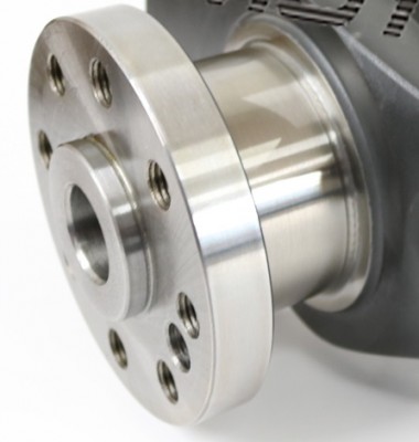

Beiträge: 4566
Beitrag: 762060 Geschrieben: 18.07.2021 - 14:29 Antworten mit Zitat Sende EINEN Danke-Klick für diesen Beitrag Back to top
Viper11 hat folgendes geschrieben:
Irgendetwas sitzt in der Schwungscheibe.
Ob es ein Lager oder wie du sagst "Kragen" ist das ein Kunststoffteil?
Kann das beschädigt sein. ?
Nein, das ist das metallerne Ende der Kurbelwelle selbst.
Mit "Kragen" meinte ich nur, dass die KW dort eine Ausstülpung hat - funktionell wie die Radnabe, auf die man Bremsscheibe und Felge zentriert.
Dieses Ende der KW geht eben durch die Mittelbohrung der Schwungscheibe und kann durch die Wartungsklappe betrachtet wirken,
als sei es ein separates Lager; ist es aber nicht.
 Dateiname: KW_C20NE.JPG
*Bild aus dem Netz entliehen (ist vom C20XE).
So sieht die KW ohne Schwungscheibe aus.
 Dateigröße:  71.21 KB

Beitrag: 762061 Geschrieben: 18.07.2021 - 15:32 Antworten mit Zitat Sende EINEN Danke-Klick für diesen Beitrag Back to top
Als ich die Getriebewelle eingebaut habe, ging die Welle schwer in die "Narbe" rein, musste mit Gummihammer leicht nachhelfen.
Sollte die nicht leicht rein gehen, die muss doch beweglich sein?
Oder sehe ich es falsch.
Beiträge: 4566
Beitrag: 762062 Geschrieben: 18.07.2021 - 15:35 Antworten mit Zitat Sende EINEN Danke-Klick für diesen Beitrag Back to top
Dann wird dort der Fehler liegen!
Die Welle steht im Prinzip frei in der Kurbelwelle.
Schau da noch mal nach - da ist sicher war drin, was nicht reingehört.
