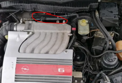

Ich habe vor kurzer Zeit mein Opel Calibra v6 komplett restaurieren lassen.
Sitze, Motor, Lackierung usw.
Nun habe ich leider ein Problem. Seitdem, dass der Motor aufbereitet wurde, leuchtet meine TC-Lampe durchgehend.
Habt ihr eine Ahnung was das Problem sein könnte?
Habe im Internet etwas gehört, von wegen TC-Steuergerät wechseln.
Allerdings ging das vor dem aufbereiten einwandfrei.
Wäre ein Zufall, dass das Gerät genau dann Defekt ging.
Wo liegt das TC-Steuergerät?
- In einer Auto-Garage wurde mir mitgeteilt, dass ein ,Objekt" hinter dem Motor defekt sei.
Anbei habe ich die Stelle markiert. Leider habe ich kein genaues Bild.
- Andere sagen wiederum, dass das TC-Steuergerät neben dem Fahrersitz ist. traurig.gif
Danke im Voraus!
 Dateiname: Objekt.PNG

Die TC hat nur 3 Bauteile die kaputt gehen können: den Schalter in der Mittelkonsole, das STG und die TC-Drosselklappe selbst ja.gif der eingezeichnete Bereich ist allerdings verkehrt. Dort handelt es sich um den Gaszug.
Da du den Motor hast überholen lassen, und die Lampe seit dem Zusammenbau leuchtet, vermute ich, dass die Drosselklappe nicht angeschlossen wurde, oder der Stecker/das Kabel beschädigt worden ist.
