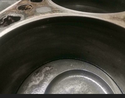

Sagt mal, nächste Woche wollte ich mir einen Motorblock holen. Da habe ich dieses Bild gesehen. Ist der Kolben noch zu brauchen?

Der ist Top, kannste nehmen.

Man erkennt ja sogar noch den Kreuzschliff in der Laufbüchse des Zylinders. Wie hoch ist denn die Laufleistung?

Laufleistung unbekannt. Mir hat das nur so omisch ausgesehen. Aber Besten Dank für eure Meinung!! wave.gif

Moin,
Man erkennt sowohl Teile des Kreuzschliffs als auch vertikale Laufspuren. Da sich der weiße Fleck (was auch immer das sein soll, evtl. hat der Zylinder mal Wasser gesehen...) im Zylinder spiegelt, würd ich ein Mal honen einplanen.
