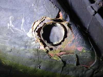

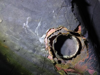

ich möchte gerne bei meinem Cali den Unterboden wieder in Schuß bringen und werde mich auf folgende Stelle konzentrieren. Entlang der Stopfen am Unterboden hat sich bereits Rost gebildet. Das Ausmaß ist auf den Bildern zu erkennen. Ich würde gerne nachfragen, ob schon jmd Erfahrung mit dieser Stelle gemacht hat und wie ich diese Stelle am besten bearbeite? |

Hi, daß mußte "großzügig" rausschneiden, Stück Blech anpassen & einschweißen,
versiegeln und gut isses. Stopfen kannste weglassen, sind nur Ablauflöcher,
vom lackieren. |

Zustimmung . Das genaue Ausmaß sieht man noch nicht. Wird mindestens handtellergroß... und das bei großen Händen. Auf der Innenseite alles wegräumen, was Feuer fangen könnte, Feuerlöscher daneben stellen!

Jo - anders wird´s nicht gehen.
Hatte ich mal am Corsa B - sah auch erstmal genau so aus;
am Ende musste ein Blech eingeschweißt werden, größer als DIN A4.

So so "kleinen Stellen" könntest du auch die Klebe Rep in Betracht ziehen. Rost raus trennen und neues Blech einkleben.
Wer jz sagt ja genau einkleben
Bei Bmw zb gang und gebe. LINK |

Ich will dir keine Angst machen, aber wenn das schon so aussieht kannst eigentl. gleich den ganzen Unterboden machen. |
