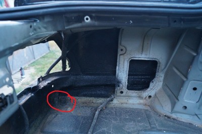

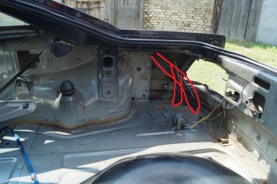

Geschrieben: 11.07.2020 - 12:22 |
Ich hoffe die beiden Fotos helfen Dir weiter. |
Dateiname: | 2018-08-01 12-39 Calibra 5.JPG |
Beschreibung: |
Hier sind zwei Ablaufschläuche markiert. Sie sind auf dem Foto allerdings unten nicht am dafür vorgesehenen Auslass angeschlossen. |

Dateiname: | 2018-08-23 19-22 Calibra bei Mico 3.JPG |
Beschreibung: |
Hier kommen die beiden Schläuche rein. Jetzt suchst du am besten von unten nach den Ausgängen und versuchst die wieder frei zu bekommen. |

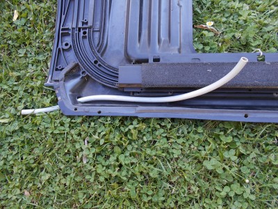

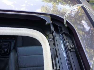

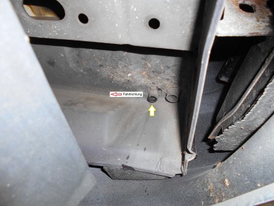

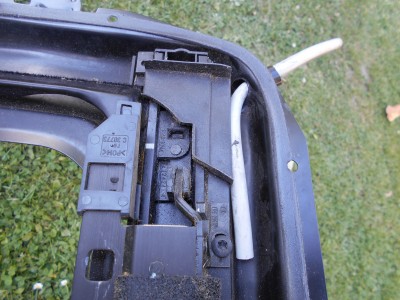

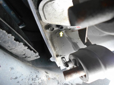

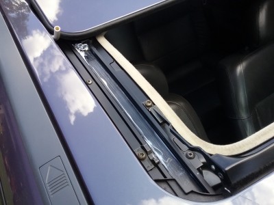

Hallo Basil,
im Anhang sind Bilder der hinteren Ablauflöcher (gelber Pfeil).
Die vorderen Wasserablaufschläuche enden innen im Schweller,
da gibt es keine Ablauflöcher.
In den weiteren Bildern siehst du, wo du mit deinem „Zugbandl“ rein musst.
Am Schiebedach hinten links und rechts bietet sich eine Art Verlängerung
in entsprechendem Durchmesser an,
vor allem wenn man mit Druckluft arbeiten möchte.
Zur besseren Verdeutlichung habe ich auch Bilder an einer ausgebauten
Schiebedachkassette mit der „Verlängerung“ gemacht und hochgeladen.
Dort siehst du auch gut, in welchem Winkel die Wasserablauflöcher weitergehen.
MfG Gercalica1 |
