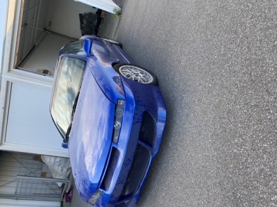

Ich habe mir eine Calibra gekauft und ich meine es sei die frontschürze Streetfighter. Weiß jemand wo ich ABE für die herbekommen oder ob sie überhaupt bei TÜV zugelassen werden kann.

kantamantu
Dabei seit: 25.03.2004
Beiträge: 2193
Beitrag: 756852 Geschrieben: 20.05.2020 - 08:08 Antworten mit Zitat Sende EINEN Danke-Klick für diesen Beitrag Back to top
Schau mal hier, eventuell ist deine ja dabei. Wenn du genau weißt was du hast kannst du genauer nachfragen.
Es würde auch helfen wenn du ein Bild von deinem Cali einstellst.
Klick mich Front
Wenn wir genau wissen was es für eine ist dann schauen wir weiter.

Das wäre meine Calibra
 Dateiname: E8E12876-DA58-4F30-B0DF-856305FDAD78.jpeg

Ich bin mir ziemlich sicher das ich die Streetfighter Frontschürze habe, hab mir eine Calibra mit der Schürze glaubt bräuchte aber ein ABE . Weiß jemand wo ich des her bekomme?
Das bild die meine Calibra

Nach den Bildern in der Kaufberatung zu urteilen sieht die eher wie die Carline Stoßstange aus ja.gif du hast jetzt natürlich das Pech, das es sich nicht um einen namhaften Hersteller handelt, sondern wahrscheinlich billigen GFK-Schrott. Diese Teile haben i.d.R. nur Teilegutachten. Wenn du ganz viel Pech hast, sogar nur ein Materialgutachten. Trifft letzteres zu, dann wird dir kein TÜV in Deutschland das Ding eintragen. Somit müsstest du dann eine andere Stoßstange anbauen.
Bitte schau mal auf der Rückseite / Unterseite der Stoßstange nach, ob du irgendwo einen Aufkleber oder ein Schild mit der Bezeichnung der Stoßstange findest. Ansonsten wird eine Identifiikation schwierig. Auch wäre es vielleicht von Vorteil wenn du mal ein ordentliches Bild machst. Außerdem solltest du dich mit dem Vorbesitzer des Fahrzeugs in Verbindung setzen, der hat die Front ja schließlich verbaut gruebeln.gif
Da du die Frage bereits vor wenigen Tagen gestellt hast, habe ich die Themen zusammengeführt. Dort hatte dir bereits ein User den Tipp gegeben, in der Kaufberatung nachzuschauen. Leider hast du das entweder nicht gelesen, oder nicht verstanden.
Weiterhin kann man das Teil wohl immernoch käuflich erwerben. Somit hättest du die Möglichkeit, einen der Verkäufer im Internet zu fragen, ob er dir eine Kopie des Teilegutachtens aushändigt.
