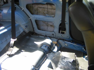

Die viele Arbeit , aber wenn ihr euch sicher seit das es notwendig ist, dann mach ich das.
Hab noch solche Dämmatten die ich in die Türen geklebt habe das die nicht so blechern klingen.
Kann ich die dann nehmen für den Boden? Und womit behandel ich den Boden am besten wenn alles entfernt ist? |

Geschrieben: 12.02.2020 - 09:07 |
Teerentferner und viele Tücker  |
Beiträge: 454
Danke-Klicks: 87
Geschrieben: 13.02.2020 - 11:38 |
...Stoßstangen, Kotflügel und Schweller noch abmachen.
Innen den Teppich komplett raus. (am Schalthebel Richtung vorne ruhig durchschneiden - sieht man nach dem Einbau nicht)
Dann kannst du gut mit Mike Sander fetten. |

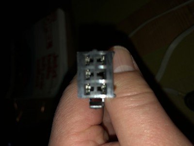

Hab nen BC mit Schalter noch da, nur passt der Stecker das Schalters nicht. Am Auto ist eine Dose mit acht, der Stecker hat aber nur sechs Öffnungen. Kann ich den Stecker einfach abschneiden und einzeln an die Dose vom Auto anschliessen? Die Kabel am Stecker sind halt alle grau, bis auf eins, das ist Grau/Schwarz. Ich weiß es gehört nicht hierher, will das aber mit machen wenn einmal die Sitze ausgebaut sind. |

miefly hat folgendes geschrieben: |
Hab nen BC mit Schalter noch da, nur passt der Stecker das Schalters nicht. Am Auto ist eine Dose mit acht, der Stecker hat aber nur sechs Öffnungen. Kann ich den Stecker einfach abschneiden und einzeln an die Dose vom Auto anschliessen? |
wo hast du denn die dose gesucht?
normalerweise sitz der anschluss unter der mittelkonsole in dem kombinationsstecker, in dem auch die fensterheberstecker drin sitzen...
mach mal photo vom stecker und vom anschluss - nicht das du einen schalter vom omega a hast... |

Geschrieben: 21.02.2020 - 09:28 |
Die weiße Dose war neben den Fensterhebern und und auch den gelben Stecker für den BC hab ich gefunden, alles gut soweit.
Auf den Bildern der Unterschied, ist bestimmt der Schalter aus dem Omega
Gibts ne Möglichkeit das trotzdem irgendwie zu verbinden oder nen anderen Stecker bzw. Schalter besorgen? |

Geschrieben: 21.02.2020 - 10:34 |
Ist der falsche Schalter. Besorg dir lieber einen vom Calibra. Ist original und spart dir Gefriemel.

Geschrieben: 21.02.2020 - 10:41 |
yup, sehe ich genauso - lieber nen calibraschalter auftreiben - man kann das zwar auch so verbinden, aber am ende halten die pins nicht und dir springt ständig der bc rum oder geht am ende noch defekt... |

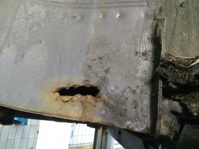

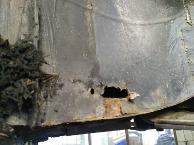

Geschrieben: 03.03.2020 - 22:17 |
Moin Männer,
heute war ich bei meinem Unterbodenfritze, der hat alles abgekärchert von unten, Radinnenläufe rausgenommen, Stoßstangen ab.
Fast wie zu erwarten fand er Rost unter den Radinnenläufen. Was meint ihr wie groß der Aufwand ist das zu machen?
Ansonsten ist nix zu Schweißen, Benzinleitung und filter werd ich noch machen. Ansonsten Flugrost entfernen und Schutz auftragen.
Alles richtig oder vergesse ich was? Will das am Donnerstag mit der Werkstatt alles besprechen. |

Beiträge: 1454
Geschrieben: 03.03.2020 - 22:33 |
Das ne ganz harmlose Ecke schnell zu beheben.Nahezu Standard.  |
