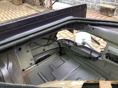

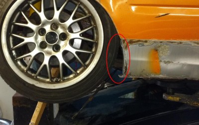

ja, aber damit ist was anderes gemeint - nämlich das schwellerende vor dem hinterrad - dort wo die kunststoffabdeckung drauf ist biggrin.gif

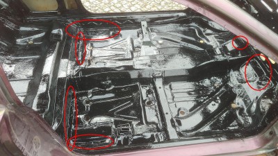

Was heißt Fussraum hinten beide?
Beiträge: 1487
Danke-Klicks: 276
Beitrag: 755094 Geschrieben: 01.02.2020 - 21:51 Antworten mit Zitat Sende EINEN Danke-Klick für diesen Beitrag Back to top
damit sind diese bereiche gemeint - die rot eingekreisten vorne an der spritzwand rosten auch öfters...

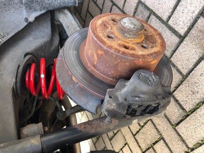

Das ist die Federaufnahme gell?
 Dateiname: IMG_1292.jpg
 Dateigröße:  969.07 KB
 Vollbildaufrufe:  22
Beiträge: 1487
Danke-Klicks: 276
Beitrag: 755096 Geschrieben: 01.02.2020 - 22:05 Antworten mit Zitat Sende EINEN Danke-Klick für diesen Beitrag Back to top
ja ja.gif - plus 20 zeichen...
