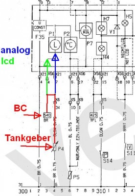

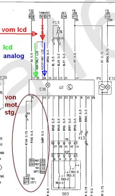

das mit dem f im display kann ich mir jetzt nicht erklären - werde ich aber rausfinden, da ich ja beim neuen das lcd verbauen werde und gleichzeitig den bc
ich weiß auch nicht, warum das bei vielen nicht funktionieren soll - der schaltplan ist in dem bereich eindeutig - mit dem umpinnen hast du recht, aber das betrifft den bereich des tankgebers allein - wie man aus dem schaltbild erkennen kann kommt kein signal direkt vom tacho - die einspritzsignale (verbrauchswerte) kommen vom mot. stg - braun markiert - und der tankinhalt wird direkt vom tankgeber an den bc gegeben - der tacho greift dieses signal nur ab - es wird nicht erst durch den tacho geführt und geht dann an den bc - daran kann es also nicht liegen...
aber sobald ich meinen tacho bei mir drin hab werde ich es ja sehen - und natürlich auch berichten... - ich kann es mir nur logisch nicht erklären, warum das nicht funktionieren soll
das mit dem "f" hat garantiert eine andere ursache...

Beitrag: 754189 Geschrieben: 18.12.2019 - 22:04 Antworten mit Zitat Sende EINEN Danke-Klick für diesen Beitrag Back to top
jojo sagte mal was davon, dass die tankuhr als eine art "spannungsteiler" (oder so ähnlich) funktioniert und der bc daran halt die restreichweite berechnet. und hier liegt wohl der hund begraben, da der LCD ja nicht das innenleben der analogen tankuhr hat und das signal dann wohl fehlerhaft bzw. anders ist. es sei denn man pinnt den BC um und programmiert ihn auf C20XE mit lcd-tacho. aber dann passen deine restlichen verbrauchswerte nicht mehr zu deinem motor traurig.gif es gibt auch einige umbauer die das auf diese weise gelöst haben, oder sich eben den tschechen-bc gekauft haben.
wir sollten das hier nicht zu weit OT führen, da das thema schon in einem anderen thread durchgekaut wurde ja.gif

Beitrag: 754190 Geschrieben: 19.12.2019 - 01:07 Antworten mit Zitat Sende EINEN Danke-Klick für diesen Beitrag Back to top
ok, das ist auch das letzte was ich dazu schreibe - geht sonst eventuell wirklich zu weit...
spannungsteiler? - wie soll das denn funktionieren? - strom fließt nur in eine richtung...
die masse liegt am tankgeber an - also kommt von der gegenseite (tacho/bc) plus - das sind in beiden fällen jeweils 12v (der spannugsregler ist in beiden enthalten - im tacho als separater thyristor und im bc aufgelötet auf die platine) - diese liegen jeweils vor den verbrauchern (in dem falle die heizspule des analogen tachos oder die eingansstufe des lcd/bc) - danach wird das ganze zusammengeführt und geht als ein strompfad in das tankgeberpoti...
das ist also eine kombinierte reihenschaltung...
ist das gleiche, wie wenn man eine batterie nimmt, daran 2 lampen befestigt - da scheint die eine doch auch nicht heller als die andere - das wäre doch unlogisch...
der stromfluss kann auch nicht vom bc über den tacho laufen, da strom nicht von plus über plus nach minus läuft - sondern von plus des bc nach minus des tankpoti und gleichzeitig von plus des tachos nach minus des tankpotis... - jeder elektriker wird dir sagen können, dass sich die beiden anzeigen nicht gegenseitig beeinflussen können! - es ist einfach elektrisch unmöglich...
wie gesagt, die anzeige des "f" wird eine andere ursache haben... - es kann ja sein, dass das umklemmen des bc im chip nicht vorgesehen ist und er das signal des tanks nur an dem pin haben will - sobald man den bc pin tauscht, müsste man auch den chip für den c20xe einsetzen - der eventuell diesen eingang vorraussetzt...

Und das mit dem Umpinnen des BC steht in jeder gängigen Umbauanleitung, da das LCD serienmäßig (im Vectra 2000 16V) nämlich diesen Pin bedient und nicht den serienmäßigen Pin für analoge Tachos.
vielleicht ist gerade das der fehler - meiner ansicht nach muss der pin am bc nämlich nicht getauscht werden.
is aber alles spekulativ - ich bau das dieses jahr noch oder spätestens januar ein, dann melde ich mich...
Beiträge: 1972
Danke-Klicks: 158
Beitrag: 754193 Geschrieben: 19.12.2019 - 13:24 Antworten mit Zitat Sende EINEN Danke-Klick für diesen Beitrag Back to top
Warum spekulativ? Es ist von Opel im Schaltplan so angegeben. Also hat es auch seinen Sinn. Oder meinst du, Opel macht das aus jux?

Beitrag: 754195 Geschrieben: 19.12.2019 - 18:09 Antworten mit Zitat Sende EINEN Danke-Klick für diesen Beitrag Back to top
nein nein - ich meinte, wenn man einen v6 hat und das lcd verbauen will könnte das eben nicht notwendig sein - es kann ja sein, das der bc beim vectra 2000 speziell programmiert ist...
der normale bc hat diese änderung aber nicht und somit wäre das umpinnen der falsche weg...
das war mein gedanke - immerhin ist es ja ein umbau, der von opel so nicht vorgesehen ist
deswegen habe ich auch geschrieben "spekulativ"...

Beitrag: 754203 Geschrieben: 19.12.2019 - 22:13 Antworten mit Zitat Sende EINEN Danke-Klick für diesen Beitrag Back to top
Die analogen Tachos haben an der Tankuhr eine bimetall-feder und eine heizung.
Durch den Tankgeber wird die Heizung mit Strom versorgt.
Je voller der Tank desto kleiner der Widerstand desto mehr Strom desto heißer die Heizung desto höher die Nadel. (das gab es so schon bei vergasermotoren)
Der Bordcomputer (entwickelt quasi als "retrofit") greift nun die über dem Tankgeber abfallende Spannung ab und errechnet so wie viel Sprit im Tank ist.
Der LCD-Tacho hat naturgemäß keine Heizung an der Nadel (welche Nadel) und deswegen verursacht der andere Spannungswerte an dem Tankgeber.
Der Bordcomputer hat deswegen auch einen zweiten Eingang (vmtl. mit intern einem anderen Vorteiler für den ADC) an dem das Signal anzuschließen ist wenn ein LCD-Tacho im Einsatz ist.
Der BC weiß aber natürlich nix vom LCD und muss deswegen erstmal entsprechend kodiert werden damit er sich die Messwerte am richtigen Eingang holt.
Ob die entsprechende Hardware in jedem BC vorhanden ist vermag ich nicht zu sagen.
Spannend auch ob es eine Kodierung für LET+LCD gibt.
Beiträge: 1487
Danke-Klicks: 276
Beitrag: 754204 Geschrieben: 19.12.2019 - 23:34 Antworten mit Zitat Sende EINEN Danke-Klick für diesen Beitrag Back to top
DerMax1993 hat folgendes geschrieben:
lösung:
die spule der heizung hat ihren eigenen wiederstand - dieser ist in der spannung der bc tankanzeige quasi mit einerechnet - damit liegen angenommen zwischen tankgeber und heizwicklung 6 volt an - nicht 12 - diese werden vom bc abgegriffen und proportional berechnet.
das lcd könnte diesen heizwiederstand komplett ausblenden (weil eben nicht verfügbar) und die vollen 12 volt am tankgeber anliegen lassen - dies würde der bc nun abgreifen und damit die völlig abstrusen werte anzeigen (und eben das "f").
die umpinung könnte in dem fall helfen, da dieser pin auf der bc platine einen vorwiederstand aufweisen könnte - und genau hier könnte der hase im pfeffer begraben sein - dieser pin ist vielleicht nur bei den vectra 2000 modellen mit einem wiederstand belegt oder wird nur bei diesen als eingang "registriert".
abhilfe könnte in dem fall ganz einfach sein - man messe den wiederstand der heizspule am analogtacho und füge einen entsprechenden wiederstand in die leitung zum originalpin am bc ein...
das der eigenwiederstand der heizspule selbst bei zunehmendem stromfluss kleiner wird sollte bei 12volt zu vernachlässigen sein - das könnte dann über die reichweitenkorrektur ausgeglichen werden.
das erklärt übrigens auch die aussage von "jojo" - in dem falle wäre es wirklich ein spannungsteiler...
@sollddie: - wenn du möchtest kannst du die beiden themen ja mal zusammenführen - wenn du den thread noch findest ja.gif
[edit - nachdem ich eine kleine testschaltung aufgebaut und die wiederstandswerte gemessen habe - kann ich nun auch den wert des ersatzwiederstands nennen: - es sind 40ohm - wenn man diesen in die leitung zum bc klemmt sollte es funktionieren
diese angaben sind jedoch erst mal ohne gewähr, da ich den teilwiederstand des lcd's im moment noch nicht messen konnte]

- 90° (geberwinkel) : 60liter : _41ohm : 5,80v (teilspannung) : _93ohm (gesamtwiederstand) : 0.11 amphere : 52.7ohm (teilwiederstand)
man sieht also, der teilwiederstand, der am bc benötigt wird beträgt nach angleichung der toleranz ca. 55ohm
Einen Vorwiderstand vor den BC zu setzen bringt in keinem Fall etwas, der Strom der in den Messeingang reinfließt ist winzig.
deswegen ist der wiederstand ja auch nur 40ohm - wenn du den wiederstand erhöhst würde viel zu viel strom durch den bc fließen, das könnte diesen zerstören...
ich habe am lcd einfach mal einen teilwiederstand von 15ohm angenommen, daher mein vorschlag mit den 40ohm
Ich hab aber weder einen LCD Tacho noch einen Tankgeber (ausser den in meinem Auto eingebauten) um damit Experimente zu machen.
ich schon, aber der lcd tacho muss erst komplett laufen - ich hab leider grad keinen stecker griffbereit, sonst hätte ich das gemacht - der analoge tacho war hingegen schnell mal mit krokodilen anzuklemmen
Was etwas bringen könnte ist den im BC ziemlich sicher vorhandenen Spannungsteiler (nochmal einer, aber hochohmiger) zu modifizieren.
würde das dann nicht aber wieder die anzeige im lcd mit beeinflussen? - ich denke hier würde diejenige anzeige den vorrang bekommen, die den größte spannungsabfall aufweist...
ich verstehe langsam, warum das so ein großes problem zu sein scheint... gruebeln.gif
