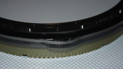

die ursache kann ich dir direkt sagen, ohne auch nur einen blick in das getriebe geworfen zu haben - die dichtung des druckringes ist durch - dadurch drückts das hydrauliköl ins vg - bitte so auf keinen fall weiterfahren! sonst zerstörst du dir das planetengetriebe darin!

Beitrag: 753554 Geschrieben: 20.10.2019 - 18:27 Antworten mit Zitat Sende EINEN Danke-Klick für diesen Beitrag Back to top
vielen dank stego,
deine diagnose ist richtig, die dichtung vom druckring ist durch.
ich habe mir jetzt den dichtungssatz von gema bestellt und hoffe, dass diese dichtung im satz enthalten ist.

 Dateiname: druckring.jpg
 Dateigröße:  445.6 KB

Habe nun den Dichtungssatz von GEMA erhalten. Die Dichtung vom Druckring ist natürlich nicht enthalten.
Deshalb meine Fragen:
- wo bekomme ich die Dichtung für den Druckring?
- wo gibt es den Druckring zu kaufen?
vielen Dank und liebe Grüße
