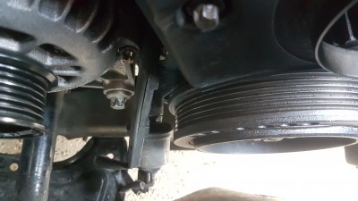

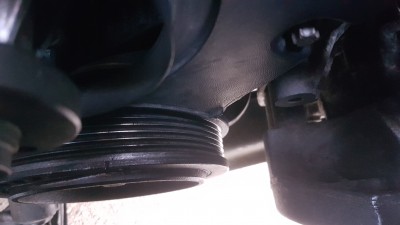

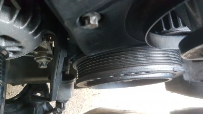

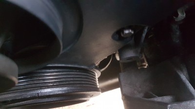

letzte Woche Donnerstag ist mir der 1000km alte SKF-Keilrippenriemen gerissen. Also er löste sich auf.
Nachdem ich neue Teile bestellt habe, machte ich mir Gedanken warum das ganze passierte.
Habe gleich mal den ZR angeschaut, dieser ist ebenfalls 1000km alt. Als ich die ZR-Verkleidung wieder montierte ,sah ich, das da was nicht hinhaut.
Seht selbst:
https://www.directupload.net/file/d/5579/hor6pi5g_jpg.htm
https://www.directupload.net/file/d/5579/7uzatrri_jpg.htm
https://www.directupload.net/file/d/5579/2kbloka7_jpg.htm
https://www.directupload.net/file/d/5579/hzglbzt4_jpg.htm
Ich denke die Riemenscheibe ist defekt.
Könnte mal jemand mitm V6 nachsehen , ich denke die Scheibe muss plan sein.
So wie diese hier: https://opel-shop.com/produkt/neu-orig-opel-riemenscheibe-kurbelwelle-vectra-a-b-omega-b-calibra-sintra/
Kann ich diese kaufen? Sollte doch passen, oder?
Hat eventuell noch jemand eine rumfliegen?
LG Fabian

Der Grund-Korpus ist ja nicht krumm, der Ring auf dem der Riemen läuft hat sich wohl gelöst...diese sind ja zueinander vulkanisiert. Dat Ding nennt man auch Schwingungsdämpfer mein ich...
Also der Ring mit den Rillen hat zum Grundkorpus keine starre Verbindung, da ist Gummi dazwischen. Sieht man auch auf der Seite wo es den neu gibt.

Du siehst doch aber das der Kranz, nennen wir ihn Grundträger, gut und gerne 5mm hervorsteht zum Riementräger...und das die ZR-Verkleidung viel zu weit draussen ist, in Relation zur Riemenscheibe.
Würdest du dir die Bilder im verlinkten neuen Schwingungsdämpfer ansehen, würdest du den Unterschied sehen...

Ja, die Scheibe sollte nahezu plan sein. Bei dir scheint der Außenring Richtung Block gewandert zu sein, dann fluchtet er natürlich nicht mehr.

edit: Am Ende hatte ich noch Glück...bei abgenommener Verkleidung sieht man, das zwischen Riemenscheibe und unterer Spannrolle noch etwa 2mm Luft sind...nicht auszudenken was hätte passieren können.

Die Riemen wurden nicht von mir gewechselt, das machte der Vorgänger. Im Februar, vor 1000km.
Der Wagen stand 12 Jahre in einer Halle.
Ich habe ihn seit 3 Wochen. Letzte Woche Donnerstag musste ich etwas forscher an einer Ampel losfahren, kurz danach kam ein schlagendes Geräusch, nicht sehr laut.
Mein Verdacht fiel gleich auf den KRR, ohne unter die Haube zu sehen. Bin wie gesagt gelernter Kfz-Mechaniker (aber seit 2005 verdien ich damit nicht mehr mein Geld)...hab mich auch vorgestellt wave.gif .
Als ich die Haube öffnete sah ich schon die Fäden, und von 6 Rillen waren nur noch 3 übrig erstaunt.gif

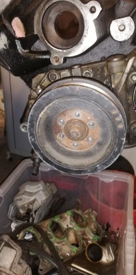

Bin auch der Meinung die Sitz verkehrt rum drauf. Weil die Kerbe auf der Riemenscheibe für OT ist immer hinten. Damit man auf der Verkleidung und dem Rad schön Vergleichen kann.

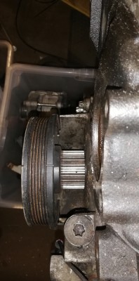

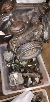

Also ich stehe gerade in der Werkstatt vor nem V6 Motor mit Riemenscheibe. Die ist schon richtig rum drauf, nur ist die tatsächlich wohl nach links gerutscht, obwohl ich jetzt wirklich mal sagen muss, dass ich gerade ehrlich nicht verstehe wie das geht, da sie ja dann unten in Richtung Zahnriemen kaum bis wenig Platz hat. verkehrt herum kann man die im normalen Zustand definitiv nicht montieren.
Die Kerbe geht nach vorn durch, kann man auf Suckers Foto schön sehen.
Auf einem Foto von LE202 sieht es fast schon nach Kontakt mit der Verkleidung aus. Die hat sich entweder auf dem Gummi verschoben - dann müsste sie aber eigentlich lose sein und der Riemen dürfte nix mehr antreiben - oder aber ist schlicht ne verkehrte Scheibe.
