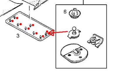

ja, schiebedach hochfahren und dann ganz vorsichtig mit einem langen schraubendreher (besser spangenhebel aus dem kfz bereich) die kugelnasen ausklinken - dann kann man die abdeckung nach hinten rausnehmen
 Dateiname: nasen.jpg
dort sitzen die kugelnasen beim vorfaceliftmodell

Beitrag: 753396 Geschrieben: 29.09.2019 - 18:44 Antworten mit Zitat Sende EINEN Danke-Klick für diesen Beitrag Back to top
eigentlich gar keine - die sind ziemlich robust - und da sie keine "wiederhaken" haben, sondern über die "kugeln" gehalten werden (ähnlich wie beim innenspiegel) brechen die eigentlich nicht ab - aber hier ist leider die gefahr groß, das die verbinder (das teil im bild darunter, in dem die kugelklipse eingesteckt sind) zur abdeckung (der teil, den du beziehen willst) abgehen, da der kleber leider nicht der beste ist - diese lassen sich aber wieder ankleben - da du ja eh neu beziehst is das in dem falle ja ein aufwasch - musst nur auf die position aufpassen, nicht dass die nasen dann versetzt zur pfanne sitzen... top.gif

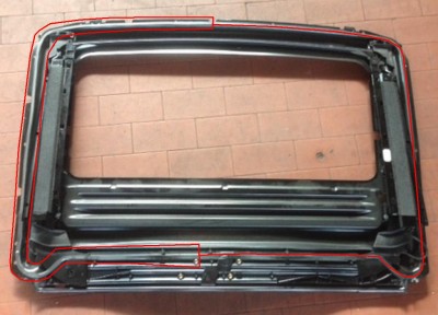

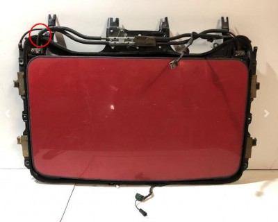

das ist leider nur eine "winddichtung", damit der wind nicht zu pfeifgeräuschen führt... - diese lippe ist nicht für den absoluten wasserausschluss konzipiert - das sieht man allein schon daran, das die enden der dichtlippe nicht miteinander verklebt sind - ein winzigkleiner anteil wasser läuft immer durch diese dichtung - auch beim öffnen und schließen läuft das wasser (welches zbsp. nach einem regenschauer noch in den rillen steht) zwischen dachausschnitt und dichtung rein - dafür ist allerdings die "wanne" zuständig, die das wasser über die entwässerungsscläuche aus der karosserie ablaufen lassen soll...
und hier liegt das problem - die wanne des vorfaceliftmodells ist nicht nach oben gegen das dach wasserdicht - es ist immer ein spalt offen - und wenn sich sehr viel wasser angesammelt hat und gleichzeitig ein abflussschlauch verstopft ist (dreck, blätter, etc.) und du zusätzlich noch schräg stehst, sodass sich das wasser in dem dreieck sammelt, so wirst du beim anfahren oder in kurven plötzlich von einem schwall wasser von oben überrascht...
das faceliftdach ist dagegen auch verklebt - und eben verkapselt, sodass das wasser, was eventuell in der wanne steht auch bei voller wanne nicht in den innenraum schwappt - es schwappt einfach in der wanne hin und her - hier kommt es nur zu einem wassereintritt in den innenraum, wenn du bei gefluteter wanne mit offenem schiebedach rumfährst...
im allgemeinen ist aber immer ein schlauch frei, wo das wasser dann ablaufen kann...
du siehst also, die dichtung ist nicht das problem, sondern die konstruktion des wasserablaufes biggrin.gif
 Dateiname: facelift.jpg
hier siehst du die verklebungslinie des faceliftdaches - wie man erkennt geht sie ohne unterbrechung rings um die kasette/wanne

 Dateiname: vorface.jpg
am vorfaceliftdach ist leider immer ein spalt zwischen kasette/wanne und dach - zu sehen an der eingekreisten ecke, wo die spindelführung drüber läuft (zwischen dachhaut und kasette)
