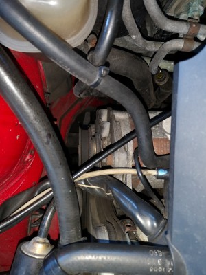

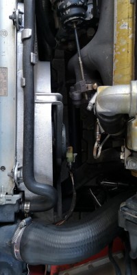

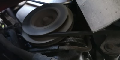

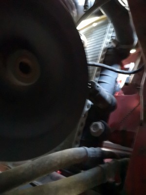

Kann es sein dass der Calibra gar keine Klima verbaut hatte? Ich habe nur einen Lüfter. Vielleicht hat mein Kumpel diesem Klima Schalter eingebaut und den Lüfter damit manuell einschalten können. Hätte so verstanden dass man zwei Lüfter vorne am Kühler haben muss wenn eine Klima verbaut ist

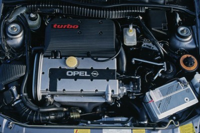

nen, deiner hat leider keine klima - das sähe dann so aus
 Dateiname: Opel-Calibra-Turbo-4x4-560x373-596a3010772f96aa.jpg
da siehst du links neben dem servobehälter den klimatrockner
 Dateigröße:  64.12 KB

Dachte schon ich bin zu blöd die Klima zu entdecken was mich eigentlich schwer gewundert hätte Punkt aber dann hat mein Onkel tatsächlich diesen Klimaschalter nachgerüstet oder so geschalten dass er manuell den Lüfter vorne zu schalten kannst vielleicht um den Motor zu kühlen wenn es zu heiß wird
