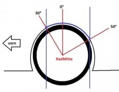

Gilt das bei euch in Deutschland auch, oder ist das wieder nur eine Ösi Geschichte gruebeln.gif In diesen Bereich muß das Rad vom Kotflügel abgedeckt sein!
 Dateiname: rad.jpg
 Dateigröße:  20.11 KB
Beiträge: 4570
Beitrag: 750938 Geschrieben: 05.04.2019 - 10:46 Antworten mit Zitat Sende EINEN Danke-Klick für diesen Beitrag Back to top
Das gibt es in DE auch, ist aber abhängig vom Gutachten und Bj. des Fahrzeugs - so hat es mein Prüfer mir zumindest erklärt.
Beiträge: 15321
Danke-Klicks: 119
Beitrag: 750953 Geschrieben: 05.04.2019 - 18:40 Antworten mit Zitat Sende EINEN Danke-Klick für diesen Beitrag Back to top
Das ist die Vorschrift nach EG!
