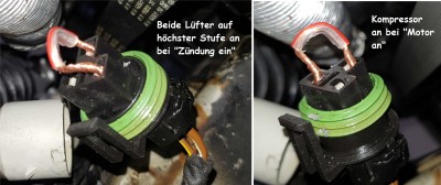

kurze Zusammenfassung: Es ist der falsche Temperaturschalter am Kühler verbaut, der die Masse nicht standardmäßig direkt zum Kompressor weiterleitet.
Also muss ein neuer Stecker her und die Klimaanlage läuft wieder. Ich habe dies durch Überbrücken des Temperaturschalters herausgefunden. (Siehe Bild „Überbrücken“) – So habe ich auch festgestellt, welche Pins für welche Funktion stehen. Ich hoffe dies ist von mir so richtig wiedergegeben.
