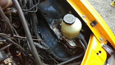

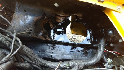

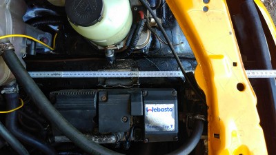

so, nach einer etwas längeren pausenzeit (musste den schock erst mal etwas verdauen) habe ich mich dazu entschlossen erst mal einen, sagen wir mal grenzwertigen weg zu gehen...
der cali wird von mir jetzt wieder komplett zusammengesetzt und etwas optimiert und danach einfach einem prüfer vorgestellt mit der hoffnung, das das automatikgetriebe "übersehen" wird... (letztendlich ist es ja ein originales, welches auch im calibra verbaut wurde sodass auch in verbindung mit dem agr mir eigentlich keiner mit den abgaswerten kommen kann) - 100%ig legal ist es aber trotzdem nicht, da die achslast ja eben überschritten wird - heißt für mich eben noch vorrausschauender fahren - rasen ist mit dem gelben ja eh nicht drin, daher hoffe ich einfach mal!
das gewindefahrwerk fliegt damit aber auch raus - und wird durch ein originales ersetzt...
mit der freundlichen unterstützung von oprcali weiß ich nun zumindest, das ich den bodykit nicht eintragen muss - danke dir!!! - weitere gespräche mit meinem eigentlichen prüfer haben ergeben, das ich auch keine gelbatterie für hinten brauche, es reicht einen entlüftungsschlauch als zwangsentlüftung an der batterie anzuschließen (es muss somit nichtmal ein hermetisch abgeschlossener kasten um den akku)...
auch haben die gespräche weitere nützliche informationen gebracht: die standheizung wäre an ihrer ursprünglichen position wohl nicht abnahmefähig gewesen, obwohl die anlage selbst eintragungsfrei ist - aber bezüglich der crashsicherheit wär es einfach zu gefährlich, deswegen sitzt sie jetzt hinter dem kühler - auch die elektrische servopumpe konnte aufgrund des platzgewinns durch die weggefallene batterie an eine bessere position verbracht werden (siehe bild) und damit kann ich auch den originalen ausgleichsbehälter wieder verwenden.
der heckflügel fliegt auch wieder raus - er wirkt für die aktion jetzt einfach zu bullig, ebenso kommt die hutzenfreie haube wieder drauf...

 Dateiname: IMG_20190614_164657.jpg
neuer platz für die pumpe
 Dateigröße:  221.31 KB
 Dateiname: IMG_20190614_165143.jpg
großes rundes loch - auch hier war rost ohne ende unter dem batterieblech - gut das ich es entfernt hab...
 Dateigröße:  250.45 KB
 Dateiname: IMG_20190624_113837.jpg
neuer platz für die standheizung
 Dateigröße:  196.79 KB

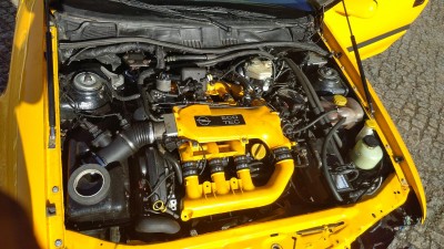

bei mir gibts auch wieder ein kleines update...
nach dem getriebetausch sieht der motorraum jetzt wieder etwas geräumiger aus - man glaubt kaum, wieviel platz durch das at verloren geht...
standheizung schließ ich nächstes wochenende noch an - cts fällt diesmal dann auch flach - ecd ebenfalls - aber nächstes jahr dann (aller guten versuche sind drei) ja.gif

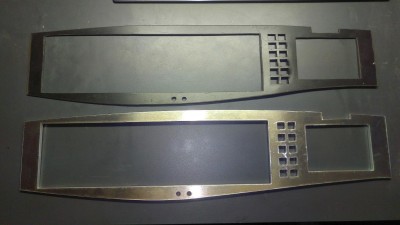

außerdem ist heute noch die neue tachoblende vom spezialisten eingetrudelt - damit kann ich den tacho aus dem prototyp-stadium herausholen biggrin.gif - natürlich bleibt das nicht blank - aber lackiert wird erst nach dem zusammenbau
dann noch eine frage in die runde - will jemand den kleinen 4x4 c20ne haben? - leider streubt sich mein opelpartner aus kapazitätsgründen - kann man auch verstehen, denn wenn der den machen würde ist eine bühne für mind. ne woche blockiert... - würde gegebenenfalls auch eine besser erhaltene karosse kaufen wollen (wenn einer eine hat - natürlich zu einem angemessenen preis) - es geht mir darum den blauen am leben zu erhalten, es würde sozusagen die nummer mitgenommen werden - lediglich auf eine bessere karosse - denn hier sind die schweller wirklich tot ! sm-rost.gif aber der rest ist eben noch top...
 Dateiname: IMG_20190709_184658.jpg
neue lasergeschnittene blende aus 5mm aluminium
 Dateigröße:  122.32 KB
