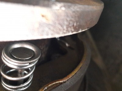

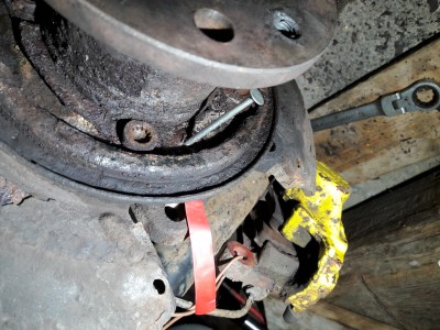

Nach endloser Quälerei mit der Handbremse bin ich nun fertig. Naja zumindest soweit, um die Karre zum TÜV zu fahren. Muss ich mir Gedanken über die Abgaswerte machen so kurz nach dem Zusammenbau des Motors? Viel fahren is leider ohne Zulassung nix ..
Zur Handbremse: Ich habe alle Threads dazu gelesen, ohne Scheiß laecheln.gif Da ich die neuen Ankerbleche noch nicht da habe und auch nur ungerne im Winter einbauen will, musste ich die Version 'Haltestifte von hinten durch und von vorne verriegeln' nehmen. Die Schraube links unten war jedoch trotz drei Tage lang Rostlöser draufteben so fest, dass ich diese nicht ohne was kaputt zu machen aufbekommen hätte. Ich habe aber eine alternative Lösung gefunden. Vorab: ja, es ist auch nicht die beste Variante, ich finde es aber sogar besser wie die ,Haltestift von hinten' Methode.
1) Ankerblech oben etwas lösen. Man braucht nen Vielzahneinsatz für die Rstsche mit einer Länge von mind. 110 mm.
2) In die Öffnung der Verriegelung des neuen Haltestiftes (der kleine Teller) einen dünnen Draht oder ein Stück Klebeband stecken und fixieren.. Ziel ist es, den Teller hinter dem Ankerblech zu platzieren, sodass dieser an der ursprünglichen Öffnung für den Haltestift sitzt.
3) Ankerblech mit den Vielzahnschrauben wieder fest machen. Ich habe nur die oberen zwei um etwa 3-4mm gelöst, das reichte um den Teller dahinter zu schieben.
4) Handbremsbacken montieren. Auf der "reparierten" Seite, bei mir links, einen zweiten Verriegelungteller auf den neuen Haltestift schieben, dann die Feder drauf und dann ganz normal montieren. Fertig.
Zwei Vorteile sehe ich:
1) Die Auflagefläche des Tellers ist größer als die des Stiftes. Das heißt, die Kraft auf das marode Blech wird auf eine größere Fläche verteilt. Die Wahrscheinlichkeit des Ausbrechens des Blechs ist geringer.
2) Man muss nicht alle Schrauben lösen, spart sich Zeit und Nerven.
Nachteil
1) Wie die von Opel vorgeschlagene Methode nichts für die Ewigkeit. Meiner Meinung nach ist jede Reparatur ohne Tausch der Bleche Pfusch. Aber es reicht um zum TÜV zu fahren und fürn Winter geht's auch noch zwinkern.gif
 Dateiname: 20171229_182052.jpg
Vorne braucht man noch einen Teller, sonst hält die Feder nicht.
 Dateigröße:  3.32 MB
 Dateiname: 20171229_170602.jpg
Teller hinter Ankerblech schieben. Ich habs mit rotem Klebeband gemacht. Der Haltestift kann dann von vorne eingesetzt werden.
 Dateigröße:  4.31 MB

Beitrag: 743787 Geschrieben: 30.12.2017 - 15:02 Antworten mit Zitat Sende EINEN Danke-Klick für diesen Beitrag Back to top
finde ich jetzt gar nicht so schlecht die idee gruebeln.gif klar, ist ein provisorium, aber bekanntlich halten die ja manchmal länger als einem selbst lieb ist lol.gif
das haltestiftpatent der handbremse ist eh etwas, das ich absolut unmöglich finde. wie ein dermaßen bescheuertes konzept serienreife erlangen konnte ist mir ein absolutes rätsel ja.gif aber bei vielen ecken vom calibra hab ich schon über die ingenieure geflucht, die das am reißbrett irgendwie viel einfacher haben biggrin.gif

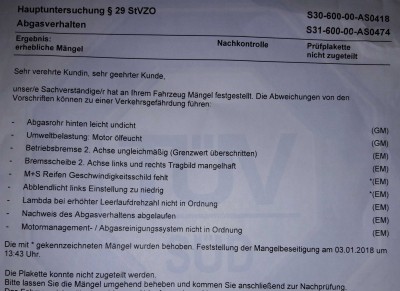

War der Motor richtig warm.Wieviele Versuche gabs den bei der AU.Bei den alten Kisten ists am besten den erstmal richtig warm zu fahren das der Kat auf Temperatur kommt.
Kannste ma nen Foto vom Bericht reinsetzen?

also laut mehrerer seiten im internet ist der wert lambda immer dann zu hoch, wenn du entweder ne undichte stelle VOR der sonde hast oder das gemisch allgemein zu mager ist ja.gif ggf. ist ja irgendeine leitung noch nicht richtig angeschlossen / dicht oder defekt... gruebeln.gif
hast du den wagen denn auch leistungsmäßig optimiert? also evtl. den chip bzw. das STG geändert / ändern lassen?

Hey Leute,
also ich versuch mal alles so gut es geht zu beschreiben, TÜV Bericht hängt an (Bremse ist kein Problem, schnell gemacht und beim Öl meinte er, 'wisch halt bevor du kommst schnell drüber').
Der Wagen lief seit dem Neuaufbau des Motors insgesamt etwa:
- 15 Minuten im Standgas
- knapp 10 km ohne große Last (Drehzahlen unter 4000/min)
- bis zum TÜV 13 km
Vor dem TÜV wurde der Wagen abgestellt, 10 Minuten gewartet und dann wurde geprüft. Die AU wurde am Ende durchgeführt, dauerte ca 15 Minuten. Die Prüfer (2) haben den Wagen schon mehrmals auf ~3000-4000 Umdrehungen/min hochgedreht, Versuchsanzahl o.Ä. kann ich nicht sagen, ich stand nicht genau daneben.
Der Motor wurde mit Neuteilen und Original ohne Optimierung zusammengebaut. Alle Dichtungen wurden ersetzt, bis auf die dünnen Dichtungen an der Drosselklappe. Das wäre auch die einzige "Leitung" der Luftzufuhr, bei der ich bedenken hätte. Alle anderen Verbindungen (Ansaugkrümmer, Luftschlauch, etc ) wurden mit Drehmomentvorgabe und neuer Dichtung verbaut. Stecker wurden geprüft und es gibt keine Fehlermeldung.
Ich sehe drei Möglichkeiten:
a) Risiko: Ich schau mir alle Leitungen mal an (mit dem Wissen ich sehe eh nix gruebeln.gif ), fahre den Wagen nun ein paar Mal aus und fahr den Wagen auch vorm TÜV richtig warm. Dann hoffe ich, dass alle Werte passen.
b) Ich tausche auf Verdacht z.B. die Lambdasonde
c) Ich fahr in eine Werkstatt und lass mir helfen, in der Hoffnung mir wird kein Scheiß verkauft.
Was würdet ihr denn machen? Gibt's noch Ideen?
