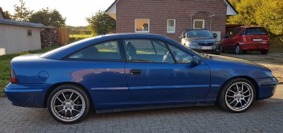

was sind für Federn drin? Vorne kommt er leicht hoch rüber.
Insgesamt Hammer-Optik.
Ja Das Leicht hoch stört mich auch. Sind die Originalen Irmscher Federn halt.
Auf der suche nach anderen Federn ergab sich leider das es nur von K.A.W. welche gibt noch die mit der Achslast klar kommen, bzw. wo die passt. Jedoch kommt KAW aus Erfahrung immer extrem tief. Gerade erst bei einem BMW E28 gesehen eines Freundes.
Daher lass ich es erstmal so. Allerdings ist die Überlegung da, gekürzte Dämpfer zu nehmen von AP oder Bilstein. Bei meinem ersten hatte ich gekürzte AP mit Irmscher federn der kam weiter runter als der V6...

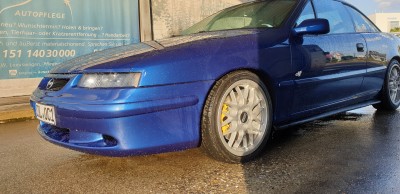

1 Jahr ist rum und knapp 2000Km haben wir schon geschafft brilld.gif Das Auto läuft erstaunlich gut und perfekt. Aber vom V6 hab ich nichts anderes erwartet biggrin.gif
Aber dennoch geht es nicht ohne, Aktuell wurde vollgendes gemacht.
KAW Federn 50/35 mit AP Dämpfern
Räder haben leider nicht mehr gepasst da es die RX201 mit einer zu kleinen ET bzw. zu weit raus stehen. Da Bördeln keine Option ist habe ich nun die OPC BBS besorgt in 7.5Jx17 mit ET47 und damit hinten nicht alles so verloren wirkt, sind noch 20er Platten von ST mit ran gekommen.
Als I Tüpfelchen noch Umrüstung auf die 308mm Bremsen mit gelochten scheiben.
Alles in allem sehr zufrieden mit dem Ergebnis. Fährt echt super ist nicht zu tief und bremse kann auch merklich etwas mehr.
 Dateiname: 20190701_194352.jpg
Frisch gewaschen.
 Dateigröße:  3.44 MB
