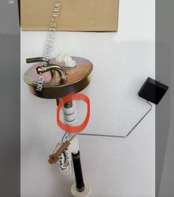

So, habe nun den O-Ring von Gema eingebaut. Optisch im Prinzip identisch mit dem alten Originalen und dem von HUG, aber er sitzt deutlich besser auf dem Rohr. Das Problem scheint damit behoben zu sein - habe den Tank soweit leer gefahren, dass 51l rein gingen. Da hat er vorher schon angefangen, schlecht zu laufen und auszugehen.

Wo gehören die O-Ringe hin, beim Steigrohr mit 2 Stück ?
Zwischen Rohr und Kunststoffhülse ?

Genau da, ja

So, die O-Ringe sind getauscht aber, da is ja so'n Formschlauch im Tank,
gehört der nur wieder eingeclipst, an der Seite von der "Vorrichtung", oder
auch in dieses Stück Rohr (Tank innen oben, Tankentlüftung ?) gesteckt ?
Nur wieder clipsen, denk ich jetzt mal.
Edit: Ich Depp, des is ja der Rücklauf hammer.gif LOL.gif
