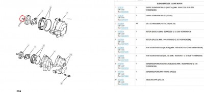

Das gleiche Problem hatte ich vor 3 Jahren.
Ich habe den Simmerring getauscht, aber es hat weiter geölt und beim Kaltstart für Zündaussetzer gesorgt,
dann habe ich nochmal den Simmerring gemacht und zusätzlich den kleinen O-Ring, der im Bild markiert ist und
die Schrauben vom Verteilerfinger mit etwas Dichtkleber eingesetzt - seit dem ist Ruhe.

Achte beim Verteilergehäuse (Nr. 7 im Bild) auch darauf, das es keine Riefen und Einlaufspuren gibt. War bei meinem NE der Fall ja.gif

Hat jemand zufällig die Teilenr von dem Dichtungsring? Kann ich auf den Bild nicht erkennen. Besten Dank
Beitrag: 768469 Geschrieben: 20.03.2024 - 13:16 Antworten mit Zitat Sende EINEN Danke-Klick für diesen Beitrag Back to top
Tante Bernd hat folgendes geschrieben:
