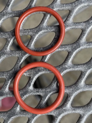

ggf gleich den Dichtring vom Ölstandsensor mit neu machen.
Da tropft es bei mir. Um den zu tauschen, muss auch die untere Ölwanne ab.

Meiner ist jetzt wieder dicht.
Der Dichtring vom Ölstandgeber war bei mir schon kleiner geworden. Siehe Bild. Alt/Neu.
Sie Schrauben der kleinen Ölwanne habe ich wieder genommen. Vermutlich sollen die wegen Korrosion der Köpfe neu werden. Meine sahen aber noch gut aus.
