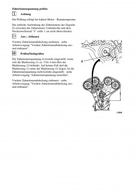

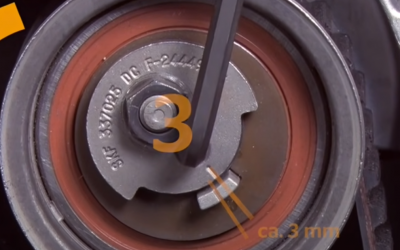

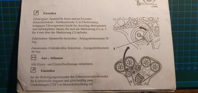

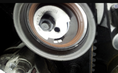

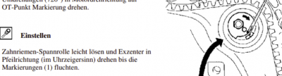

Eigentlich könnte ich ja die Spannung vom Zahnriemen ein wenig verringern oder?
Dürfte ja nichts an den Steuerzeiten ändern.
Spannung Zahnriemen:
Laut Conti Anleitung 3mm über Flucht
E-Tech: Markierung soll fluchten
Laut Forum: 3-4mm über ende Markierung, also sehr gespannt
Wie soll denn nun die Spannung sein?
Manche sind der Meinung das der Riemen zu straff ist...

Hi,
Kerbe ca. 3-4 mm über Markierung ist korrekt, die Forumsangabe zu straff.
Die E-Tech Angabe ist zu lose und sehr gefährlich, mit ihr fängt der Riemen nämlich an zu schlingern wie man auf dem einen Foto von mir gesehen hat. Das hängt damit zu sammen das Opel ab 1995 die Vorgabe für die Riemenspannung in Richtung straffer überarbeitet hat um das Schlingern zu verhindern. Die E-Tech Angabe stammt noch aus dem Jahre 1993/94 und wurde anscheinend nie aktualisiert.

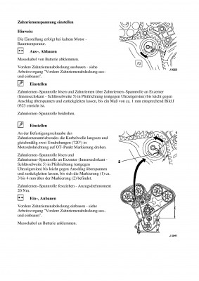

Hier nochmal die Leitfäden zum Prüfen und Einstellen, sind übrigens von 96 nicht 95, mein Fehler. Die Aktuellsten für die Riementriebe mit Exzenterrollen, danach wurde nichts mehr überarbeitet.
Alle Arbeiten erfolgen/beginnen in Motor OT-Position.
