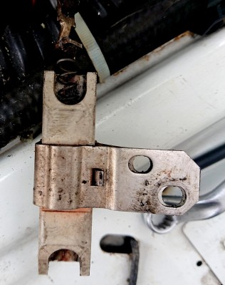

mein Kühlerlüfter springt nicht an, habe jetzt entdeckt, dass die zwei Federn in dem angeschraubten Widerstand nicht richtig kontakten. Ich verstehe nur nicht wozu das ganze gut ist, sonst würde ich die erstmal einfach verbinden und weiter fahren. Wozu die Federn und wozu der dicke Widerstand. Was könnte passieren wenn ich die fest verbinde oder den Widerstand weg lasse?
Teilenummer: Bosch 3134503024
Schöne Grüße
Daniel

Der Widerstand ist für die Erste Lüfterstufe zuständig und regelt die Spannung in der Zuleitung für diese runter.
Wenn du die Kabel einfach verbindest läuft der Lüfter auch in Stufe 1 immer bei voller Drehzahl, du kannst auch ohne Widerstand fahren doch die hohe Drehzahl geht auf Dauer auf die Batterie.
Den Widerstand gibt es bei Bosch und Opel leider nicht mehr neu zu kaufen.

Ok. Danke für die schnelle Einordnung. Zum kaufen habe ich den auch nicht gefunden, aber ich denke das lässt sich schon irgendwie reparieren. So komplex ist das Bauteil ja nicht.

Wenn noch genug Kontakt zum messen da ist solltest du einfach einen neuen Widerstand (diese Zementdinger sind ziemlich gängig) kaufen können und irgendwie in deinen Halter verbasteln.
Wenn keine Messung mehr drinne ist würde ich einfach mal was mit paar Ohm bestellen und probieren wie die Geschwindigkeit so ist.

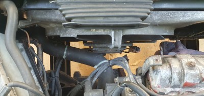

Der Vorwiderstand passt bei mehreren Modellen u.a Omega -B mit mit XEV oder wie bei mir C25XE ohne Klima und LET, beim C20XE natürlich auch. Ist der Einheitswiderstand für so ziemlich alle alten Motoren. Der C/X25XE mit Klima hat ihn jedoch nicht.
Das er bei so ziemlich jedem Fahrzeug verbaut ist, macht es so problematisch, dass es ihn nicht mehr gibt. Der Engpass besteht schon seit einigen Jahren, das Problem ist ein alter Bekannter.
Das du ihn nicht kennst heißt er war bei dir noch nie kaputt oder du hast keinen Wagen bei dem er verbaut ist. Man sucht sowas immer erst bei einer Fehlerdiagnose nachdem was nicht mehr geht.
Das Teil sitzt hinterm Kühlerlüfter.
Bin gespannt wann das Teil bei meinem die Hufe hochreisst.

Solltest du keinen Widerstand finden, kannst du dir nach alter Oldtimer-Tradition was basteln.
Es gibt Hochleistungswiderstände die 0,5 Ohm Widerstand haben und 100 Watt Leistung abkönnen.
Das Wichtigste ist das du ihn unbedingt irgendwie in den alten Halter reinbastelst, damit er die Wärme abführen kann. Wenn er die Wärme nicht wegbekommt, stirbt er ziemlich schnell.
Der Widerstand aus dem Link setzt die Versorgungsspannung zuverlässig auf ungefähr 7V runter, die Erprobungsarbeit haben Andere schon vor Jahren geleistet, der funktioniert auf jeden Fall.

Der link ist super! Danke. Ich bestelle gleich mal zwei 100W, 0.5 Ohm. In Italien ist mir schon einer zuvor gekommen. Den Halter habe ich ja noch und 40€ für etwas Draht, die lassen sich sicher noch besser investieren. Bin mit meiner Bastellösung auch wieder die 350km nach Hause gekommen, habe die Drähte provisorisch verbunden und zurück in den Halter geschoben^^ Wahrscheinlich dreht der Lüfter jetzt nicht in der vorgesehenen Geschwindigkeit, aber es hat erstmal gereicht. Beim testen habe ich auch gemerkt, dass die wirklich richtig heiß werden. Frage mich nur ob der Betonhalter tatsächlich die Hitze besser ableitet als die Aluminiumhülle.

Das die Leitungen heiß werden kannst du eigentlich ignorieren, die werden nur deshalb so heiß da der Lüfter ohne Vorwiderstand durch die vollen 12V im Gegensatz zu ca. 7V mehr Strom zieht, dazu kommt das sich bei wenn so ein Gebläsemotor älter wird auch der Übergangswiderstand im inneren erhört, was den Strom noch weiter erhöht.
Sobald du mit der Reparatur ferig bist, ist der Spuk vorbei.
Der Widerstand ist übrigens ein Keramikwiderstand und ein super Wärmeleiter, weil es ein Technische-Keramik ist, da ist noch Aluminium mit rein gemischt um ihn widerstandfähiger zu machen. Quasi ein Verbundwerkstoff. Er kann viel mehr als nur isolieren. Denk mal z. B. an den Fliesenboden im Bad, der fühlt sich nur kalt an ist es aber gar nicht, er hat ja Umgebungstemperatur (ca. 20°C). Wenn man ne Fliese berührt, entzieht sie durch ihre gute Wärmeleittfähigkeit dem Körper Wärme, sobald sie Körpertemperatur erreicht hat, der Temperaturausgleich zwischen Köper und Oberfläche abgeschlossen ist, fühlt sie sich warm an.
Ein dümmeres Beispiel hab ich grad nicht parat.
Auf jeden Fall braucht das Metallgehäuse vom Neuen Widerstand auch wieder Kontakt zu ner anderen Oberfläche an die er seine Verlustwärme abgeben kann, die Hitze die du im Kabel festgestellt hast ist später immernoch da, sie steckt im Widerstand und er muss sie an irgendwas Anderes abgeben, damit er keinen Hitzetod stirbt.
