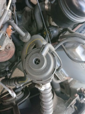

Hallo Zusammen.
Ich habe einen Riss im Schlauch entdeckt und stehe gerade auf dem Schlauch, wie ich die korrekte Bezeichnung finde um einen neuen zu bestellen. Wenn ich richtig liege ist dies der Schlauch, welcher von der Sekundärluftpumpe weg geht. Auf dem angehängten Bild habe ich den gerissenen Schlauch mit einer gelben Linie markiert. Vielleicht kann mir jemand weiterhelfen wie ich den richtigen bestelle.
Schöne Grüße,
Daniel
 Dateiname: schlauchriss.jpg
Gelbe Linie markiert den gesuchten/gerissenen Schlauch.
 Dateigröße:  73.37 KB
 Vollbildaufrufe:  20
Beiträge: 7285
Beitrag: 766309 Geschrieben: 02.05.2023 - 20:05 Antworten mit Zitat Sende EINEN Danke-Klick für diesen Beitrag Back to top
Hi Daniel, mach doch mal den Schlauch ab und schau. Dort muss ja eine Teilenummer drauf stehen wenn er original ist.

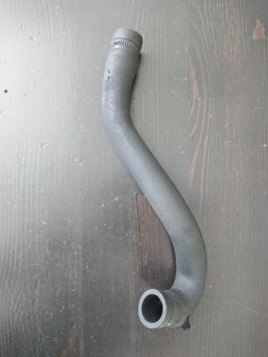

So bin nun dazu gekommen den Schlauch abzumachen, 19mm Innendurchmesser. Keine Nummer mehr zu erkennen, falls da mal eine drauf war. Durch die besondere Biegung erscheint er mir zumindest relativ original zu sein. Nunja, wo und worunter finde ich denn diese Universalschläuche welche auf dem ersten Bild zu sehen sind? (vor und nach dem kaputten Zwischenstück) Im Zweifel würde ich die nehmen, konnte ich aber nicht finden. Am besten ohne gleich eine 20 Meter Rolle kaufen zu müssen.
Beim Internet querlesen habe ich aufgeschnappt, dass manche die Pumpe bewusst still legen um den Krümmer zu schonen und etwas Sprit zu sparen? gruebeln.gif
Intuitiv wäre das nicht meine bevorzugte Variante und ich habe die Erwartung, dass dieses System nicht nur Nachteile mit sich bringt?
Vollständigkeitshalber noch ein Selfie vom Schlauch.

Es könnte GM 90469791 sein, bin ich aber nicht sicher.
https://www.ersatzteile-original.com/Opel/SCHLAUCH-Opel-Ersatzteil-0857032-90469791::211337.html

Danke. Knapp vorbei, aber auch nicht schlecht, das ist der Schlauch der vom Motor weg geht. Damit könnte ich wenn mir langweilig ist immerhin den universalen ersetzen… Vielleicht finde ich mit der Info jetzt aber auch den auf der anderen Seite.
In dem Beitrag sieht man die Teilenummer:
https://www.calibra-team.de/modules.php?name=Forums&file=viewtopic&p=685318&highlight=
Edit 1:
Ha. Kaum gesagt und schon ne komische Seite mit allen Teilenummern dazu gefunden.
https://www.ilcats.ru/opel/?function=getParts&model=C89&group=G&subgroup2=1&partgroup=30&image=26&clid=7557&pid=13887&shopid=16125307&language=de
Auf dem Bild dort ist es sehr wahrscheinlich die 7). Der Schlauch ist wohl original länger. Aktuell ist da bei mir noch ein Zwischenstück was dann wegfällt. Würde Sinn ergeben. Teilenummer ist dann ne 2 hinten, statt der 1. 90469792. Jetzt muss ich ihn nur noch finden…
Edit 2:
Finde ihn nirgends traurig.gif Was könnte ich denn als Alternative nehmen? Die bereits verbauten universalen Schläuche machen eigentlich einen guten Eindruck. Habe nur keine Ahnung wo ich was vergleichbares finde. Sollte doch eigentlich nicht schwer sein.

Wenn Du Glück hast, passt der oder Du kannst wieder sowas daraus basteln, wie es zuvor wohl schon mal gemacht wurde:
https://atz-online.com/p/opel-omega-b-x20xev-schlauch-fuer-sekundaerventil-original-opel-2/

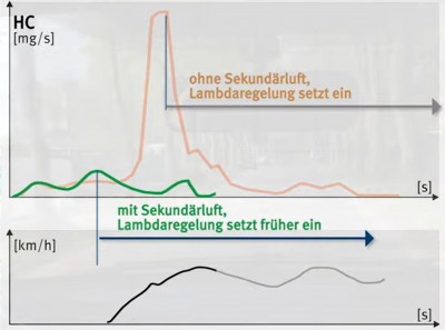

die sekundärluft hilft den kat schneller aufzuwärmen, indem dem überschüssigen kraftstoff im abgas (beim ottomotor muss ja der kaltstart angefettet werden um einen sicheren motorstart zu gewährleisten) sauerstoff zugeführt wird.
dieser verbrennt dann durch selbstentzündung (heißes abgas) die überschüssigen kohlenwasserstoffe und heizt damit den kat schneller auf, wodurch er seine funktion schneller ausführen kann...
gleichzeitig wird die lambdasonde schneller erwärmt wodurch die lambdaregelung früher einsetzen kann...
da die lambdaregelung ja maßgeblich zur gemischbildung ist kann somit auch die optimale gemischbildung früher starten - alles in allem hilft die sekundärluft somit eher sprit zu sparen - das entfernen dieser würde eher potenziell den spritverbrauch erhöhen (je öfter der motor kalt gestartet wird desto größer der effekt)...
Das stimmt so ja auch nicht.
Die Kaltstartanfettung wird im Wesentlichen beendet, wenn der Temp-Fühler meldet, dass das Kühlwasser einen bestimmten Wert überschreitet;
die beheizte Lambdasonde ist bis dahin sowieso bereit.

OT=START
schlau machen und freuen!:
https://youtu.be/qZomNzkcYfw (das ist übrigens ein video, was bei uns in der berufsschule den kfz-lehrlingen gezeigt wurde)
OT=ENDE

Beitrag: 766399 Geschrieben: 18.05.2023 - 11:25 Antworten mit Zitat Sende EINEN Danke-Klick für diesen Beitrag Back to top
Cooles Video. Laut diesem müsste die Pumpe auch einen Luftfilter haben, müsste man den nicht auch irgendwann mal wechseln oder Filter dicht = Pumpe kaputt?
Der Omega Schlauch passt übrigens perfekt! Mein Schlauch bestand aus weiteren vier zusammengeflickten Schläuchen, jetzt ist es wieder ordentlich laecheln.gif
