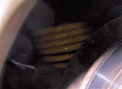

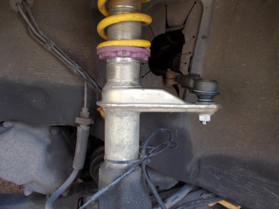

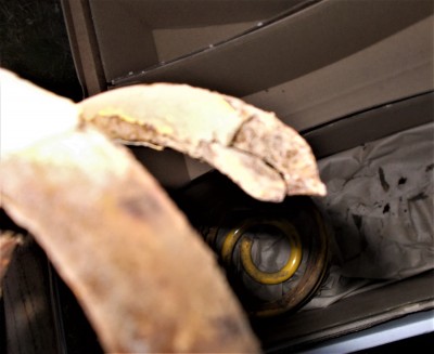

Die Fahrdynamik ist mit dem KW nicht schlecht, die Gewinde und Teller sind sehr gut,
aber die Federn haben eine recht zierliche Drahtdicke und neigen nach einiger Zeit zum Brechen.
Die HA-Federn gehen im Normalzustand fast auf Block;
bei mir ist dieses Jahr eine gebrochen (8 Jahre alt),
da hat man auch am Riss gesehen, dass sie nicht nur quer durch war, sondern auch lange Risse
in Längsrichtung hatte - eben so wie die Windungen aufeinander liegen.
Das Gute ist, dass man jedes Federpaar einzeln nachbestellen kann.
 Dateiname: DSCN1659.JPG
 Dateigröße:  825.22 KB
 Vollbildaufrufe:  17
 Dateiname: DSCN2027.JPG
So sieht es hinten im Stand normal aus, nicht verschränkt oä.

 Dateiname: DSCN2031.JPG
..die Bruchstelle der alten Feder.

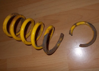

Beitrag: 765736 Geschrieben: 12.02.2023 - 22:05 Antworten mit Zitat Sende EINEN Danke-Klick für diesen Beitrag Back to top
Dass die Feder da bricht ist natürlich nicht so toll. Ich finde, das muss eine Feder schon länger durchhalten
Hab mir von anderen sagen lassen, dass das recht "normal" sei bei KW-Federn.
..in dieser Hinsicht sind sie sehr zuverlässig - kürzlich ist eine VA-Feder gebrochen. kaffeetrinker.gif

Wenn man sich gebrauchte KW-Fahrwerke anschaut, ist das kaum verwunderlich. Die Dämpfer bzw. Gewinde werden in Edelstahl gefertigt, aber der Stahl der Federn rostet schneller als ein Radlauf am Calibra ja.gif
Beiträge: 4571
Beitrag: 765739 Geschrieben: 13.02.2023 - 12:01 Antworten mit Zitat Sende EINEN Danke-Klick für diesen Beitrag Back to top
Ich glaube nicht dass die Rostanfälligkeit der Grund ist.
Die gebrochene Hauptfeder in meinem letzten Beitrag ist die gleich wie weiter oben in dem allerersten Bild, das ich gepostet hatte - da war noch kein Rost zu sehen.
Der Rost ist immer genau da, wo die Windungen aufeinander lagen nachdem sie gebrochen sind und das ist wenig erstaunlich.
Meine Vermutung ist, dass die Federn (zumal die Drahtstärke recht zierlich ist) eine zu geringe Zähigkeit haben,
weil zB. die Anlasstemperatur zu niedrig war und das Material zu hart wird.
Insbesondere an der HA-Feder sieht man ja, dass der Draht auch in Längsrichtung nache am Zentrum gebrochen ist; das lässt sich mit Rosteinfluss schwer erklären.
