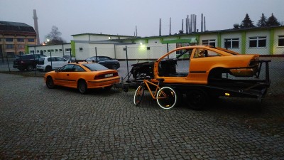

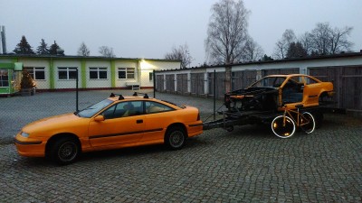

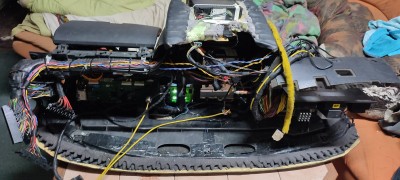

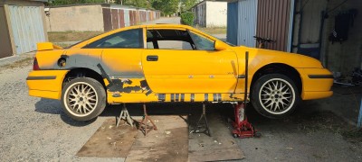

kleines update - is zwar lange nix passiert, aber hab heute mal die karosse aufgeladen und zum kumpel transportiert - wird dann über die feiertage geschweißt...
 Dateiname: IMG_20201210_160752.jpg
 Dateigröße:  669.55 KB
 Dateiname: IMG_20201210_160857.jpg
 Dateigröße:  647.4 KB

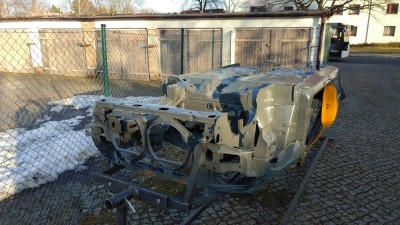

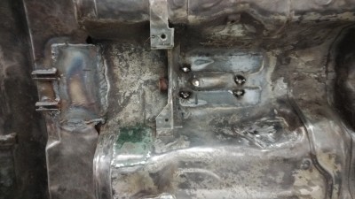

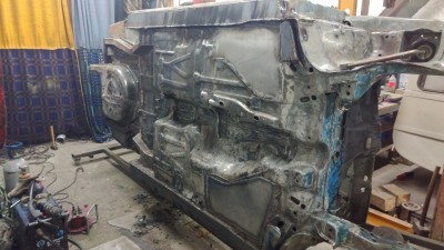

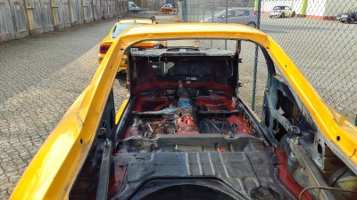

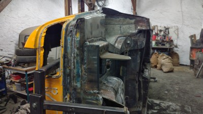

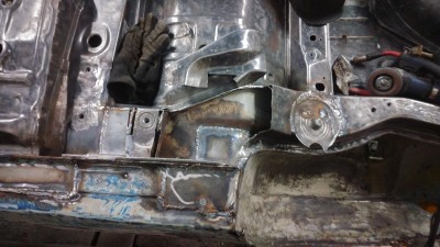

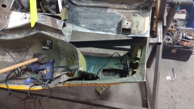

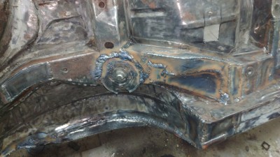

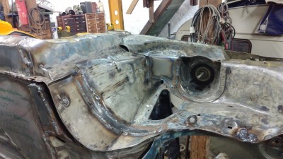

holla! - wetter ist schön, urlaub ist da und damit gehts jetzt endlich weiter nach fast nem jahr zwangspause!

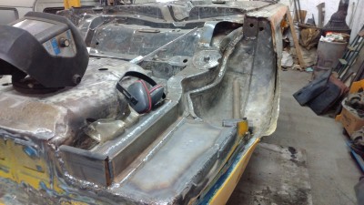

als erstes nehmen wir die karosse mal (wieder) komplett auseinander und restaurieren den teufel heraus...
bei der gelegenheit gleich die anfälligen ohren weg!

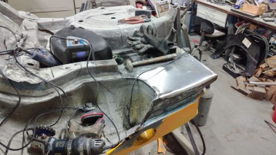

auch die total zerfressenen längsträger werden komplett geklempnert

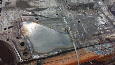

vorne wurden die fußbereiche neu eingeblecht und auch einige verstärkungen hinzugefügt (zbsp. schwellerverstärkungen)
 Dateiname: IMG_20201214_092131.jpg
 Dateigröße:  598.92 KB
 Dateiname: IMG_20201214_122128.jpg
 Dateigröße:  524.22 KB
 Dateiname: IMG_20201215_094112.jpg
 Dateigröße:  531.96 KB
 Dateiname: IMG_20201215_122237.jpg
 Dateigröße:  551.71 KB
 Dateiname: IMG_20201216_104818.jpg
 Dateigröße:  534.79 KB
 Dateiname: IMG_20201216_153812.jpg
 Dateigröße:  529.98 KB
 Dateiname: IMG_20201217_103938.jpg
 Dateigröße:  534.82 KB
 Dateiname: IMG_20210116_134325.jpg
 Dateigröße:  487.93 KB
 Dateiname: IMG_20210116_191001.jpg
 Dateigröße:  475.7 KB
 Dateiname: IMG_20210121_164537.jpg
 Dateigröße:  503.15 KB

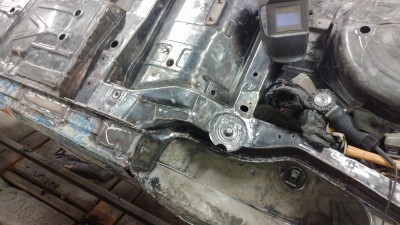

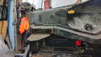

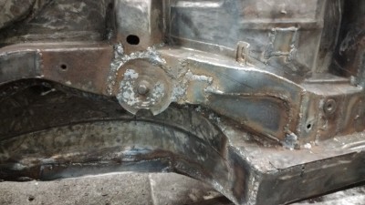

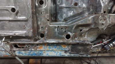

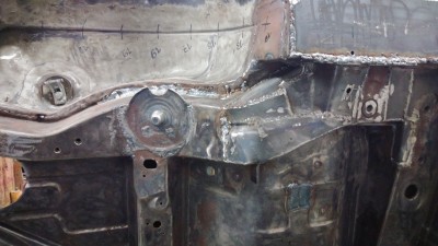

an den vorderen längsträgern auch einige verstärkungen und die, beim letzten mal nicht vorgesehene handbremsseil arretierung nun auf das omega interior angepasst
die anhängerkupplung ist nun direkt mit der karosserie verschweißt, was etwas mehr platz im innenraum für die beiden batteriehalter schafft
zum schluss noch roststopper drauf und grundieren...
dann im innenraum alle falzstellen behandeln und mit lack beschichten
 Dateiname: IMG_20210207_155130.jpg
 Dateigröße:  511.26 KB
 Dateiname: IMG_20210207_155137.jpg
 Dateigröße:  491.84 KB
 Dateiname: IMG_20210207_155141.jpg
 Dateigröße:  506.67 KB
 Dateiname: IMG_20210207_155146.jpg
 Dateigröße:  502.28 KB
 Dateiname: IMG_20210207_155156.jpg
 Dateigröße:  451.88 KB
 Dateiname: IMG_20210207_155201.jpg
 Dateigröße:  504.61 KB
 Dateiname: IMG_20210207_165616.jpg
 Dateigröße:  514.01 KB

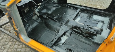

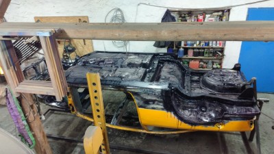

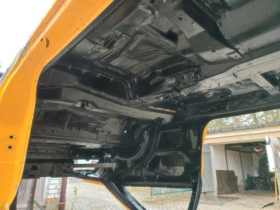

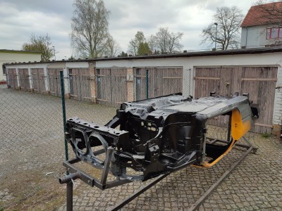

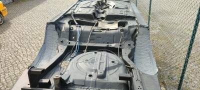

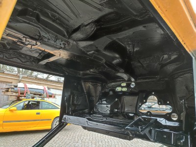

von innen alles schön schwarz gelackt und die radhäuser mit teurem karosserie dicht gegen steinschlag geschützt
innen wird jetzt die gesammte bodengruppe mit antidröhnmatten beklebt
und schon steht er wieder auf den beinen ^_^

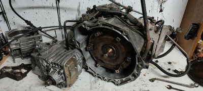

neues automatik allrad getriebe ist auch schon fertig!

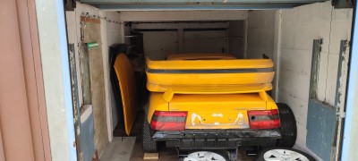

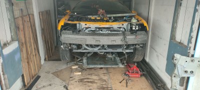

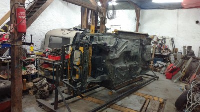

und hier war der punkt, an dem mir mein vermieter wegen eigenbedarf gekündigt hat - also ab in die neue garage!
nicht groß, aber besser als nix!

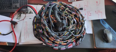

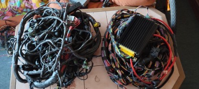

zuletzt die kabelbäume nochmal neu gestrickt
 Dateiname: IMG_20210501_135132.jpg
 Dateigröße:  753.62 KB
 Dateiname: IMG_20210501_135139.jpg
 Dateigröße:  817.87 KB
 Dateiname: IMG_20210511_164537.jpg
 Dateigröße:  650.6 KB
 Dateiname: IMG_20210511_185649.jpg
 Dateigröße:  539.42 KB
 Dateiname: IMG_20210515_141648.jpg
 Dateigröße:  659.08 KB
 Dateiname: IMG_20210526_212416.jpg
 Dateigröße:  447.51 KB
 Dateiname: IMG_20210529_110846.jpg.jpg
 Dateigröße:  394.78 KB
 Dateiname: IMG_20210612_141640.jpg.jpg
 Dateigröße:  429.34 KB
 Dateiname: IMG_20210710_182024.jpg.jpg
 Dateigröße:  456.8 KB
 Dateiname: IMG_20210710_193455.jpg.jpg
 Dateigröße:  474.02 KB

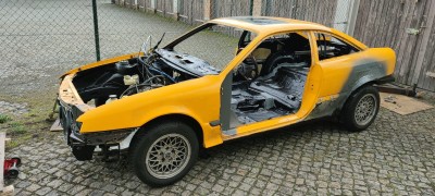

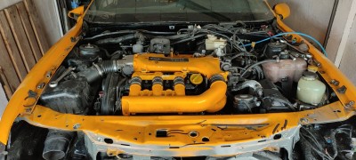

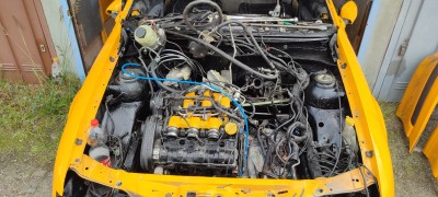

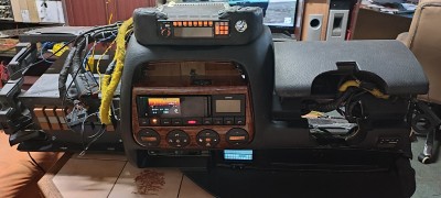

motor ist dann auch wieder drin und das amaturenbrett auch nochmal schön aufgehübscht (jetzt noch aufgeräumter)
das... war alles letztes jahr - dann hatte ich pause machen müssen wegen dem wetter - naja, zeit zum renovieren zu hause gehabt ^_^

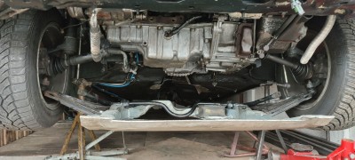

und nun geht es weiter am auto - am freitag letzter woche mal das auto angehoben und die ersten teile angebracht - außerdem die klimaanlage neu gedichtet

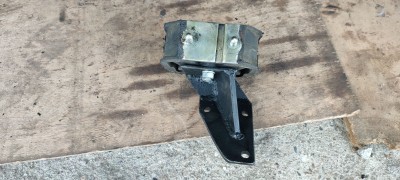

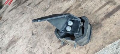

einen neuen getriebehalter für die automatik-allrad kombi geschweißt, da der alte ja mit weggeflogen war
und von oben sieht er ja fast schon wieder so mächtig aus wie vorher ^_^
 Dateiname: IMG_20210711_153148.jpg.jpg
 Dateigröße:  602.43 KB
 Dateiname: IMG_20210819_202748.jpg.jpg
 Dateigröße:  471.27 KB
 Dateiname: IMG_20210819_202759.jpg.jpg
 Dateigröße:  416.54 KB
 Vollbildaufrufe:  33
 Dateiname: IMG_20220408_123332.jpg
 Dateigröße:  452.17 KB
 Dateiname: IMG_20220408_123341.jpg
 Dateigröße:  451.4 KB
 Vollbildaufrufe:  15
 Dateiname: IMG_20220411_113142.jpg
 Dateigröße:  558.1 KB
 Dateiname: IMG_20220411_113151.jpg
 Dateigröße:  531.75 KB
 Dateiname: IMG_20220429_174626.jpg
 Dateigröße:  501.57 KB

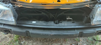

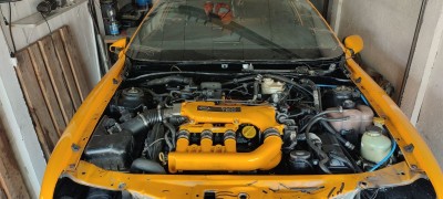

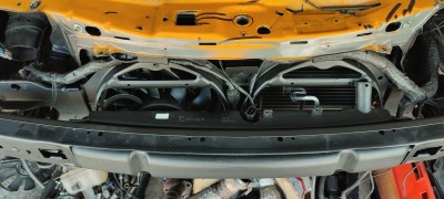

heute mal den motor komplettiert! - wandler angebunden, ölwanne neu abgedichtet und neue spezialangefertigte schläuche für die elektrische servopumpe eingebaut
außerdem den wischwasserbehälter vom omega eingebaut - passt gut ^^

ausparrung in der stoßstange für den omega wischwasserbehälter (mit hochdruckpumpe für swra)
 Dateigröße:  431.38 KB

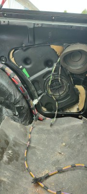

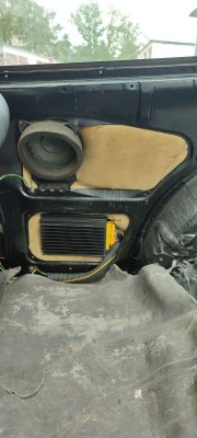

dann hab ich noch versucht die bose anlage ausm omega zu integrieren (gabs sehr günstig) - passt ganz gut, war aber ein gefrimel den woofer da reinzubekommen - ohne flexen gings leider nich...

bose subwoofer ausm omega b
 Dateigröße:  356.45 KB
 Dateiname: IMG_20220710_145225.jpg
bose surroundanlage
 Dateigröße:  345.48 KB

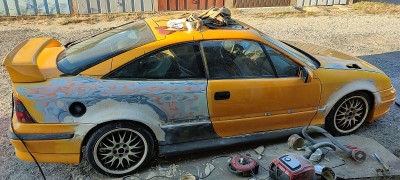

 Dateiname: IMG_20220806_183240.jpg
angefangen den linken hinteren radlauf zu modellieren...
 Dateigröße:  419.64 KB
Beiträge: 1502
Danke-Klicks: 278
Beitrag: 764690 Geschrieben: 13.08.2022 - 12:17 Antworten mit Zitat Sende EINEN Danke-Klick für diesen Beitrag Back to top

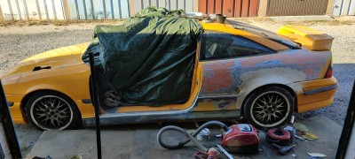

weiter im text...
andere seite im aufbau (mann, schleifen is sooooooooo anstrengend, selbst mit maschine) izzy.gif
 Dateiname: IMG_20220812_132743.jpg
vorher
 Dateigröße:  372.31 KB
 Dateiname: IMG_20220812_191611.jpg
nachher (hab die form etwas geändert, was auch vorne eine nachbearbeitung notwendig macht)
 Dateigröße:  398 KB

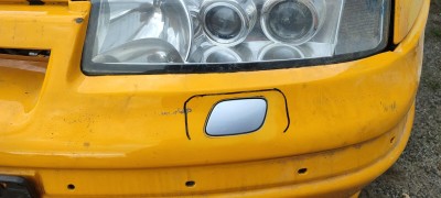

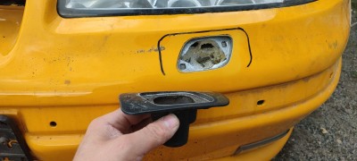

heute wieder kleines update - diesmal hab ich mich an der swra versucht

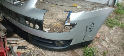

dabei is mir was dummes passiert, nich schlimm, aber ich hab irgendwie 150€ weggeschmissen
hab beim schrotti ne touran stoßstange geholt und hab die swra bereiche ausgeschnitten, da ich die in die cali stoßstange integrieren wollte, dan beim genaueren hinsehen festgestellt, die deckelführungen sind gar nicht teil der stoßstange, sondern von hinten angeklebt wand.gif - ergo, stoßstange kaput, 150€ sinnlos verbraten...
egal, wer nix falsch macht, kann nix lernen...
hier ein kleiner link zur vorab funktionsprüfung - schade dass man hier keine videos hochladen kann...
https://img.guildedcdn.com/ContentMediaGenericFiles/033d1e9234f6c710e8d89b8069f8b923-Full.mp4?w=1280&h=720
 Dateiname: IMG_20220902_171057.jpg
ausschnitt touran swra
 Dateigröße:  530.07 KB
 Dateiname: IMG_20220902_171141.jpg
ausschnitt und halter für die andere seite (leider sind die dinger genau in der position dem stoßfängerhalter im weg, sodass der träger neu muss - kann die swra aber auch nich anders anbauen, da die auf den abblendscheinwerfer sprühen MUSS)
 Dateigröße:  361.57 KB
 Dateiname: IMG_20220902_171218.jpg
deggel druff...
 Dateigröße:  392.09 KB

Ich weiß, dass dir das jetzt nicht mehr hilft, aber es gab doch auch mal ne Version vom Golf 4 oder 5 gruebeln.gif
Beiträge: 1502
Danke-Klicks: 278
Beitrag: 764824 Geschrieben: 03.09.2022 - 09:24 Antworten mit Zitat Sende EINEN Danke-Klick für diesen Beitrag Back to top

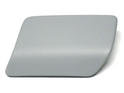

nene das hab ich schon durchdacht - ich war extra aufm schrotti und hab dort annähernd hundert stoßstangen verschiedenster modelle angeschaut - entweder waren die deckel zu groß, die düsen im falschen winkel oder es waren irgendwelche knicke in den abdeckungen...
 Dateiname: mqdefault.jpg
wie du hier siehst sitzt die abdeckung beim golf 4 oben drauf - das war für mich keine option, da es erstens nachgerüstet, und zweitens schäbig aussieht
 Dateigröße:  10.61 KB
 Dateiname: s-l400.jpg
und beim golf 5 hat der deckel einen knick und lässt sich daher nicht in die stoßstange integrieren...
 Dateigröße:  9.9 KB
