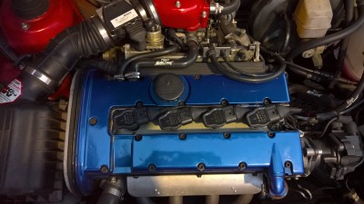

Beitrag: 764074 Geschrieben: 24.04.2022 - 06:48 Antworten mit Zitat Sende EINEN Danke-Klick für diesen Beitrag Back to top
Hallo zusammen.
Der Schlauch ist mittlerweile verbaut. Ist echt eine Alternative top.gif . Der Durchmesser zum LMM ist etwas größer, was aber passt wenn man ihn über die erste „Welle“ schiebt. In der Länge ist er auch etwas zu kurz, passt aber dann doch durch etwas ziehen.
Gruß Andreas
