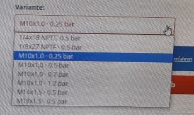

Bin auf der Suche nach einem passenden öldrucksensor für die Anzeige die bei mit leider auch voll ausschlägt.
Welche Variante wäre für den 96er cliff die richtige?

M14x1,5
zB:
https://www.daparto.de/Teilenummernsuche/Vernet/os3637?kbaTypeId=2261
