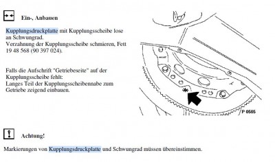

Kupplungstausch C20NE Tellerschwungscheibe.
Laut Werkstatthandbuch muss die Aussparung an der Druckplatte Kupplung
mit der Markierung Tellerschwungscheibe übereinstimmen. Ist das eine Bohrung an der Stirnseite. wiejetzt1.gif
Oder wo finde ich die Markierung. Oder muss die Aussparung Druckplatte an einer bestimmten Position
Über "Suche" habe ich nichts gefunden...
DANKE.

Die Markierung ist auf der Schwungscheibe.

Das habe ich auch gelesen aber bei einer wegen Flugrost neu abgedrehten und gewuchteten Schwungscheibe fehlt diese Markierung. Ich meine beim Ausbau Kupplung steht im Handbuch, dass man die Position der Aussparung markieren soll.
Deshalb die Frage nach Alternativen...

Dass eine Alternative gesucht wird, weil die Scheibe überdreht wurde, war aus dem Eingangspost nicht direkt ersichtlich. gruebeln.gif
Nun ist sie weg - darüber hätte man sich vorm Drehen Gedanken machen müssen und zB eine Markierung am Zahnkranz setzen;
dafür ist es nun etwas spät.
Montier die Druckplatte einfach so, wie sie dran passt. Ne andere Wahl hast Du nun eh nicht mehr.
