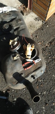

Habe auch das Problem das der Flansch (Verschlussdeckel) bei mir etwas in die Jahre gekommen ist .
Die beiden Aluröhrchen stecken nach dem Ausbau zur Hälfte in den Gummileitungen.
Ich dachte erst man könnte einfach 2 neue Benzinschläuche drüber ziehen fertig.
Leider wird das nicht so recht dicht heißt der cali verliert Sprit und das nicht wenig.
Zwar läuft der Cali jetzt und das auch richtig gut aber ich muss da nochmal ran.
Welche Pumpeneinheit muss ich da bestellen?
Könnte man auch nur den Verschlussdeckelübernehmen?
Grüße Christian

Die beiden Aluröhrchen stecken nach dem Ausbau zur Hälfte in den Gummileitungen.??
Welche Aluröhrchen? Der "Tankdeckel" der Fördereinheit hat zwei Kraftstoffrohre aus verzinktem Material?

Das ist der Tank oben sind die Leitungen aus Metall die sind beim Ausbau in den dicken 8 Gummischlauch zum Teil stecken geblieben.
Dort ist der Tank jetzt undicht ich bekomme das in der Garage nicht gerichtet.
Wichtig war das der Cali schon mal läuft alles andere bekommen wir auf der Bühne hin.
Ich habe leider 6er Schlauch bestellt und auf den Metallanschlüssen passen nur 8er.
Wir bekommen das schon hin.
Mir ist Außerdem eine Schraube abgerissen Gott sei Dank hinten Rechts da kommt man gut ran.
