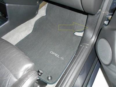

Beitrag: 760245 Geschrieben: 18.02.2021 - 00:32 Antworten mit Zitat Sende EINEN Danke-Klick für diesen Beitrag Back to top
frage doch erst einmal bei deinem Opel Händler, ob sie dir nicht einen Schlüssel bestellen können.
Ein Versuch wäre es wert, bevor du alle Schlösser austauschst.
Das lohnt sich aber auch nur, wenn du keine Wegfahrsperre hast.
Um das herauszufinden, baue die Verkleidung aus, siehe Bildanhang. Dahinter findest du das Motorsteuergerät.
Auf dem Steuergerät ist rechts unten ein Aufkleber, auf welchem ebenfalls rechts unten 2 große, weiße Buchstaben stehen.
(Ich gehe jetzt mal davon aus, dass du einen C20NE Motor hast)
Wenn dort dann „GN“ steht, dann hat dein Calibra keine Wegfahrsperre.
Die Nummer, welche du für die Bestellung des Schlüssels brauchst, findest du,
sofern noch vorhanden, im alten Fahrzeugbrief auf der Seite 4.
Ganz unten stehen unter „Vermerke des Herstellers“ 4 Zahlenkombinationen. Die 3., beginnend mit dem Buchstaben H, brauchst du.
Hast du den alten Fahrzeugbrief nicht, baue das Heckschloß aus, da steht die Nummer auch drauf.
MfG Gercalica1
 Dateiname: Einbauort Motorsteuergerät.JPG
 Dateigröße:  604.6 KB
