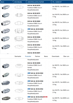

Hallo Freunde,
da ich gerade am planen bin hab ich jz mal hier im Forum gesucht aber bis auf die angabe HJS Kat steht in den Threads nicht mehr zur bezeichnung drin.
Ich will mir im Mai-Juni die Kaul Anlage komplett bestellen und suche nun noch nen neuen Kat dazu.
Bei meinen Projekt sollten so 350Ps+ rauskommen
Wenn ich nun auf der HJS seite suche werd ich mit deren angaben nicht schlau.
Somit gibt es die 3 zur auswahl:
    HJS-Nr. 90 95 0070
    Euro 4, bis 350 PS / bis 5000 ccm
    HJS-Nr. 90 95 0182
    Euro 5, bis 350 PS / bis 5000 ccm
    HJS-Nr. 90 95 0190
    Euro 6, bis 450 PS / bis 6000 ccm
Reicht nun der 0070/0182 völlig aus oder doch lieber der 0190er?
Gibts hier leute die da schon vergleiche machen konnten?

Wenn 350+ bei dir rauskommen sollen... 190 nehmen.

tendierer hat folgendes geschrieben:
Und technisch gesehen warum?
Haben somit alle die hier mehr wie 350PS fahren einen kat mit rund 163mm² drunter und der kleinere mit nur 132mm² würde zu einbusen führen?
Verstehe den technischen aspekt bei den beiden kats eben nicht, wenns nur um wegen der besseren euro ist ok.
