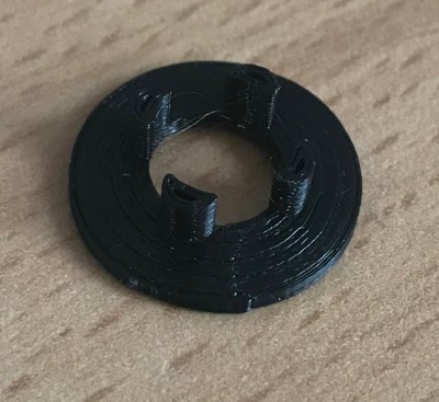

Ich habe das Teil nochmal abgeändert, und zwar hatte ich ein bisschen viel Vorspannung drauf. Jetzt habe ich es um 0,4mm zurück genommen. Und ich habe es jetzt mal 'stehend' ausgedruckt, so halten die Nippel besser.
Im falle es jemand versuchen möchte: Buchse V2

Mal dumm gefragt: welche Art Kunststoff ist das wiejetzt1.gif

Es ist PLA, ich weiss, nicht ideal!

Ich bin heute endlich dazu gekommen, die von emtschi designte Hülse einzubauen. Funktioniert tadellos top.gif top.gif Vielen Dank dafür.
Sollte noch jemand Hülsen brauchen, kann ich welche drucken gegen Übernahme der Versandkosten versenden (Material und Energie liegen pro Hülse bei 0.02€ biggrin.gif )

An alle, die mich angeschrieben haben: ich bekomme diese Woche neues PETG Material und drucke dann neue Hülsen. PETG ist mir lieber als PLA, da ja schon etwas Belastung dabei ist. Dann kann ich euch Hülsen zum Selbstkostenpreis und Porto schicken wave.gif

nach der Vorfreude kam die Ernüchterung. Auch in PETG hat die Hülse bei mir leider nur wenige Tage gehalten. Ich habe noch einen weiteren Bauplan im Netz gefunden und den nachgedruckt. Diese Hülse passt genauso gut und hält nun bereits einige Zeit. Ich werde davon jetzt noch ein paar Drucken und in weiteren Autos testen lassen.
