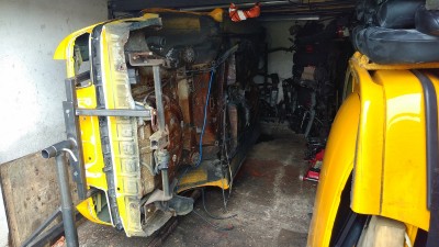

heute mal etwas weiter entkernt...
abgasanlage ist auch komplett draußen - hab aber noch nicht nachgeschaut ob was zu ist...
nächste woche gehts dann daran die achsen auszubauen und die karosse auf böcke zu stellen...

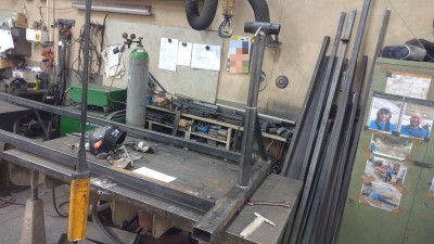

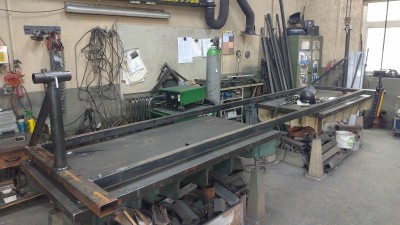

heute zum urlaubsstart mal beim schmied mein neues karosseriedrehgestell angefangen anzufertigen - rollen sind bestellt, müssen aber noch geliefert werden - die arme zur aufnahme der karosserie mach ich morgen biggrin.gif
 Dateiname: drehgestell.jpg
4,7 m lang und eingefahren nur 70cm hoch - komplett zerlegbar, sodass es auch an die garagenwand gestellt werden kann ohne das es zuviel platz wegnimmt...
 Dateigröße:  623.16 KB
 Dateiname: höhenverstellbar.jpg
die aufnahmen sind mit einer spindel höhenverstellbar - ausgefahren ist der drehpunkt 1,2m hoch (also platz für 2,4m breite autos)
 Dateigröße:  593.05 KB

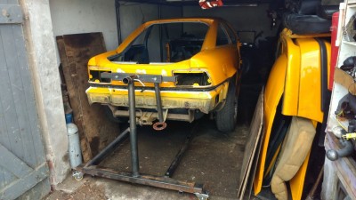

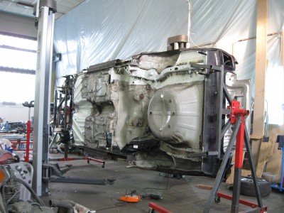

so, da hängt er - morgen kommen dann die räder ab, und dann wird er mal gedreht - dann gibts auch mal aussagekräftige bilder vom unterboden biggrin.gif

Kurbel dran und dann kannst'n jetzt gleichmäßig grillen oohhaa.gif zwinkern.gif

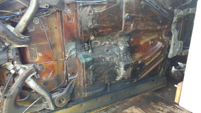

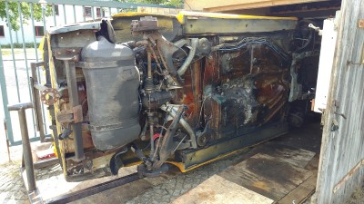

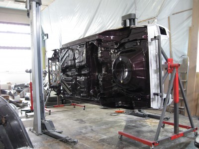

heute mal die karosse gedreht - und schon den ersten fehler in meinem konstrukt entdeckt - karosse eines calibra in der breite angenommen, aber vergessen, das meiner 25cm breiter ist, wegen den schwellern, da kam ich an dem einen längsträger gar nicht vorbei - das muss ich nochmal abändern - hab ihn für diese drehung einfach mal rausgenommen, aber das war schon ne ganz schön heikle sache BETEN.gif
egal - die karosse hängt jetzt auf der seite und ich kann dran arbeiten - nur nicht mehr diese woche (will wenigstens noch ein paar tage von meinem urlaub genießen ja.gif )

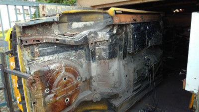

 Dateiname: brandschaden.jpg
und nochmal eine großaufnahme der verbrennung... - ich habe vernommen, tburnz wollte ein calibra steak? - soll ich dir was abscheiden?
 Dateigröße:  703.02 KB
 Vollbildaufrufe:  18

Das hat ja doch ganz ordentlich gefeuert erstaunt.gif Hätte ich jetzt nicht vermutet. Was war denn schlussendlich die Ursache wiejetzt1.gif
Beiträge: 1261
Danke-Klicks: 225
Beitrag: 758165 Geschrieben: 13.08.2020 - 15:25 Antworten mit Zitat Sende EINEN Danke-Klick für diesen Beitrag Back to top
hab immer noch keine ahnung...

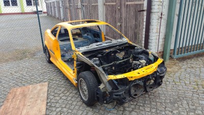

so, hab dann die achsen doch noch abgemacht...

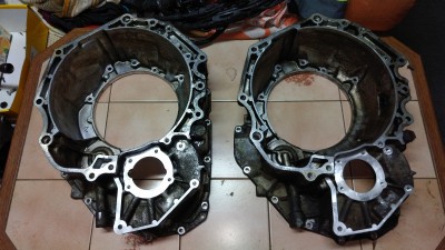

außerdem hab ich heute endlich die fertig umgearbeiteten getriebehälften erhalten - leider ham die im gußwerk mal wieder geschlampt - die maße sind bei beiden getriebehälften absolut identisch runtergefräst, aber beim linken fehlt jetzt ein wenig material am vg flansch - macht aber nix, da muss ich halt statt der o-ring dichtung ne papierdichtung nehmen - dichtfläche ist ja noch genug da und auch die lagerung beeinflusst das kein stück...
